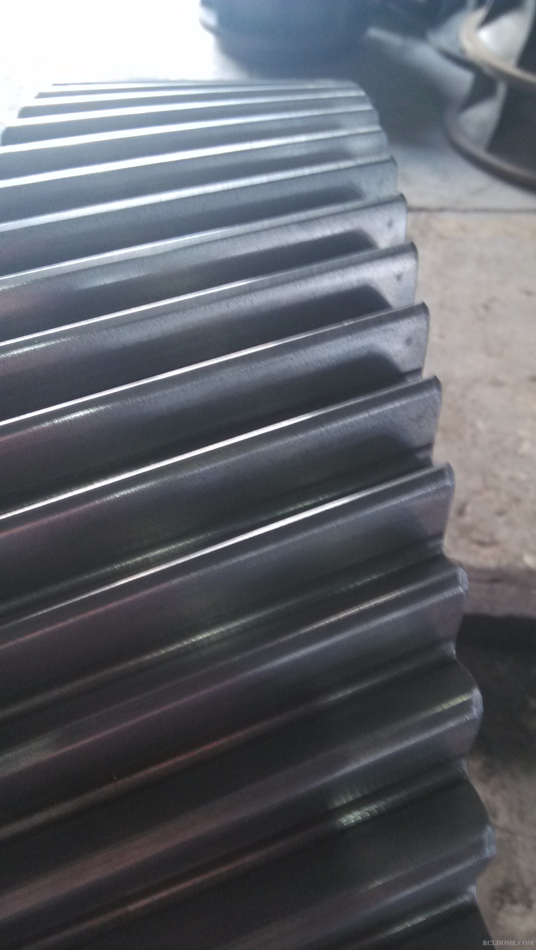

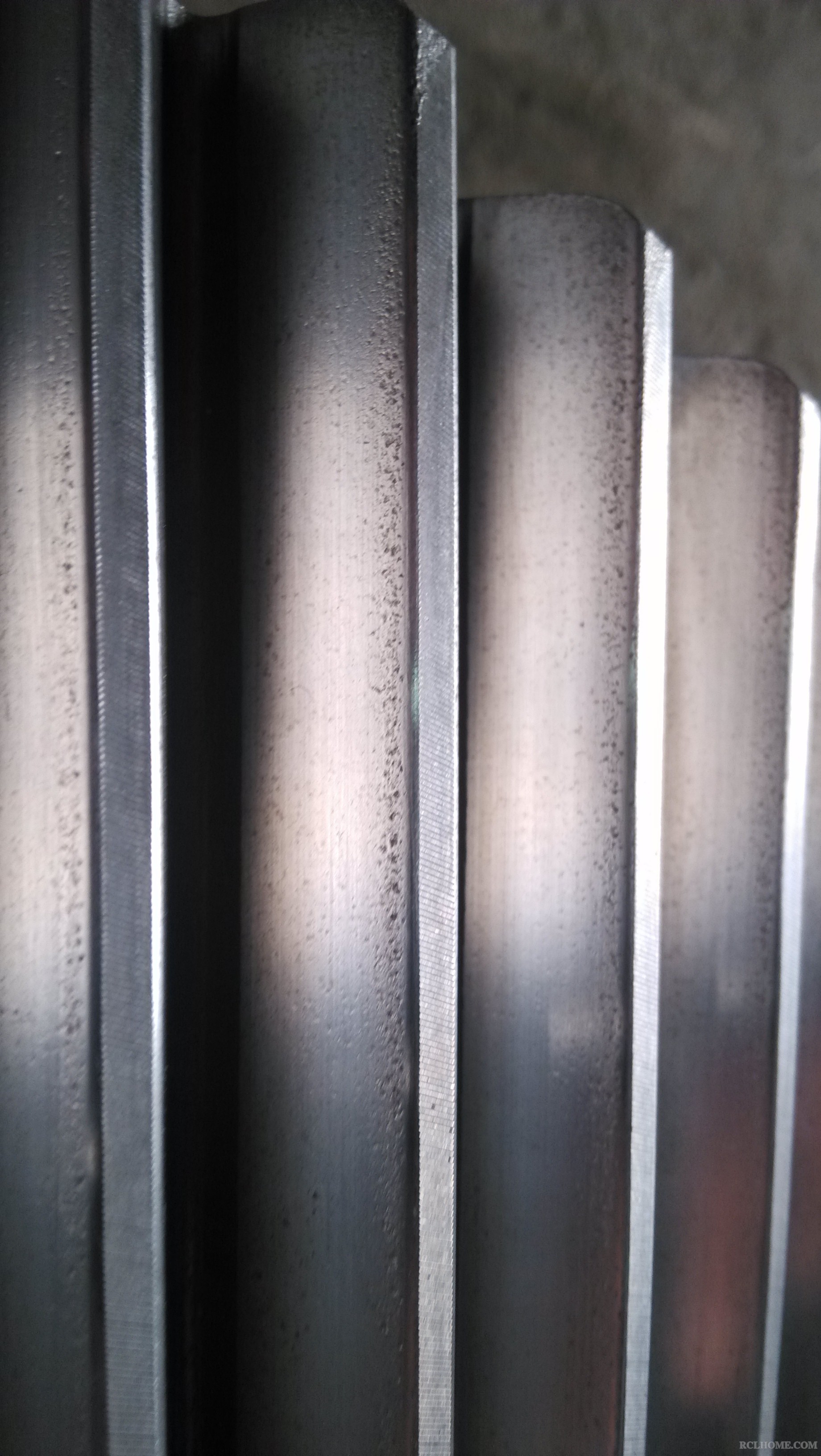

采用的沿齿沟埋油淬火工艺
龟山淬火 + 20

 楼主| 发表于 2014-2-20 18:20:22 | 显示全部楼层
希望各位前辈针对软点问题发表自己的看法,促进交流,不限于上图情况。

 楼主| 发表于 2014-2-20 18:46:51 | 显示全部楼层
42CrMo 的

你说的软点可能是淬火过程中出现的问题,工件感应受热不均匀或是冷却时那一点没有冷却到,只能根据具体现象分析感应淬火过程存在的问题,至于是否影响使用要看齿轮应用工况环境和重要程度,齿面软点肯定对使用有影响,如果不是用在重要部位,或对使用要求不高,可以使用。如果对齿轮精度、性能要求较高,建议返修或报废。

 楼主| 发表于 2014-2-24 17:37:48 | 显示全部楼层
cnszgong 发表于 2014-2-21 09:11
你说的软点可能是淬火过程中出现的问题,工件感应受热不均匀或是冷却时那一点没有冷却到,只能根据具体现象 ...
这两天换了3个线圈,冷却油管喷射角度位置调整了又调整,还是没有解决。听你的说法我觉得受热不均匀这个是可取的,在加热速度和冷却速度一定时,对硬度影响最大的就是温度了。只是这手工线圈,加热均匀性可能真的差点。
