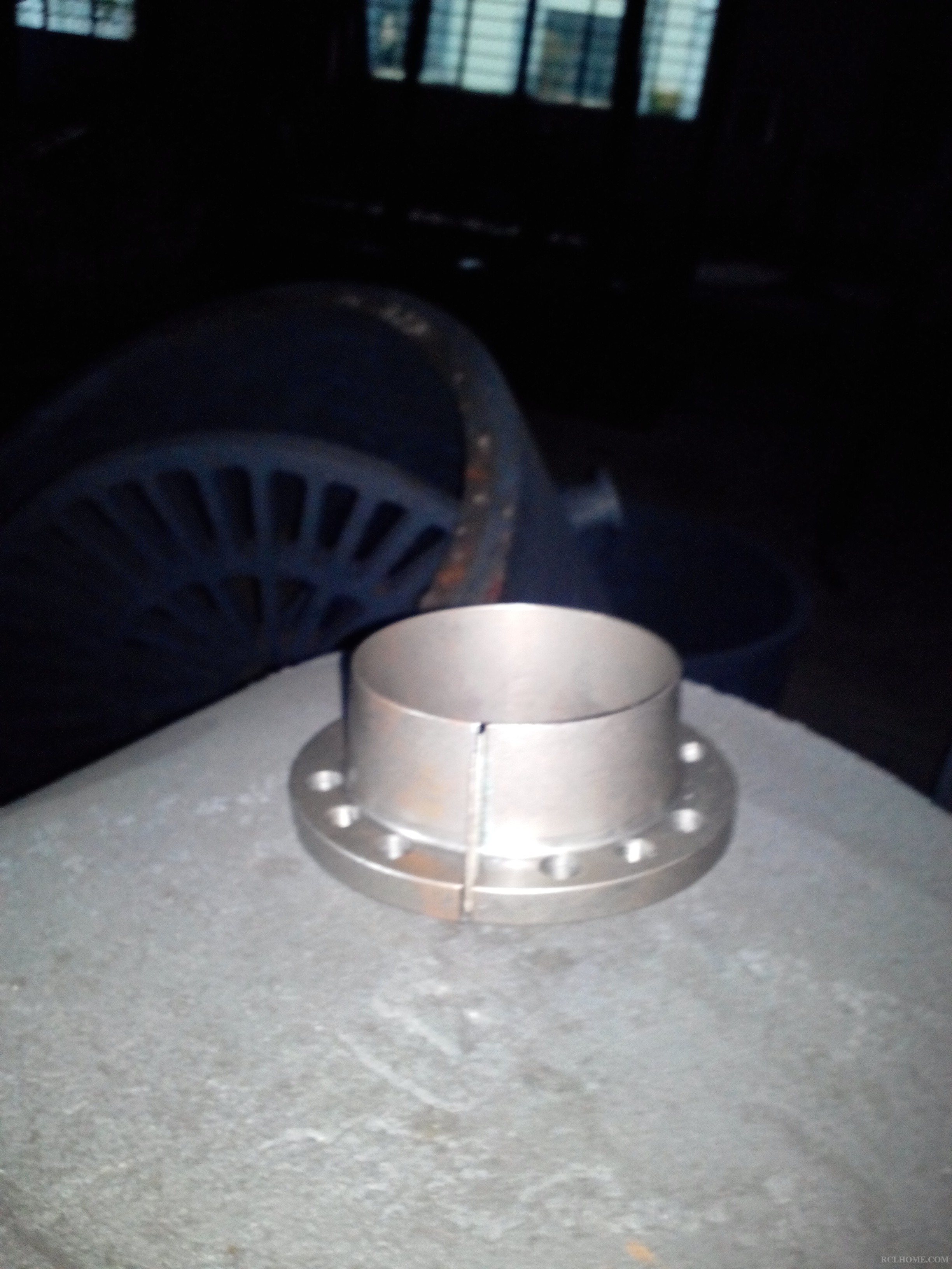

该产品45钢,系调质(20~25HRC)后,线切割一竖槽。镶嵌一薄铁片。见白色部位。转入我公司。要求去应力。要求在不降低基体硬度的条件下。通过去应力退火或回火后,能轻松或稍紧抽出铁片。切口不闭合保持抽出铁片宽度。具体尺寸忘记了。允许有少量氧化皮。虽说此题不难,也算另类吧。

发表于 2014-2-26 11:13:01 | 显示全部楼层

         此题有玄机?
         线切割后,那个切口应该是张开的,通过回火能否使切口恢复规矩(槽口与槽底同宽)?
发表于 2014-2-26 12:04:00 | 显示全部楼层
压紧啊,铁丝拧紧,500回火,冷却后打开即可
