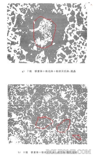

发表于 2014-3-13 21:22:23 | 显示全部楼层
孤鸿踏雪 发表于 2014-3-13 17:36
这个是正火金相组织,一般就是1~3级合格
大侠  这个标准中齿轮钢正火 评级图的7级和8级的 画红圈的粒状贝氏体怎么不一样啊   这是什么情况?????? QQ图片20140313211300.jpg
发表于 2014-3-14 09:14:25 | 显示全部楼层
不再犹豫 发表于 2014-3-13 21:22
大侠  这个标准中齿轮钢正火 评级图的7级和8级的 画红圈的粒状贝氏体怎么不一样啊   这是什么情况??? ...
        十个指头伸出来有长短啊?世界上的人已超过60亿,一样的面孔可是很少的

发表于 2014-3-14 21:13:16 | 显示全部楼层
孤鸿踏雪 发表于 2014-3-14 09:14
十个指头伸出来有长短啊?世界上的人已超过60亿,一样的面孔可是很少的 ...
哈哈 不过这不同点太明显了啊  8级图中的粒状贝氏体基体不是白色的啊
