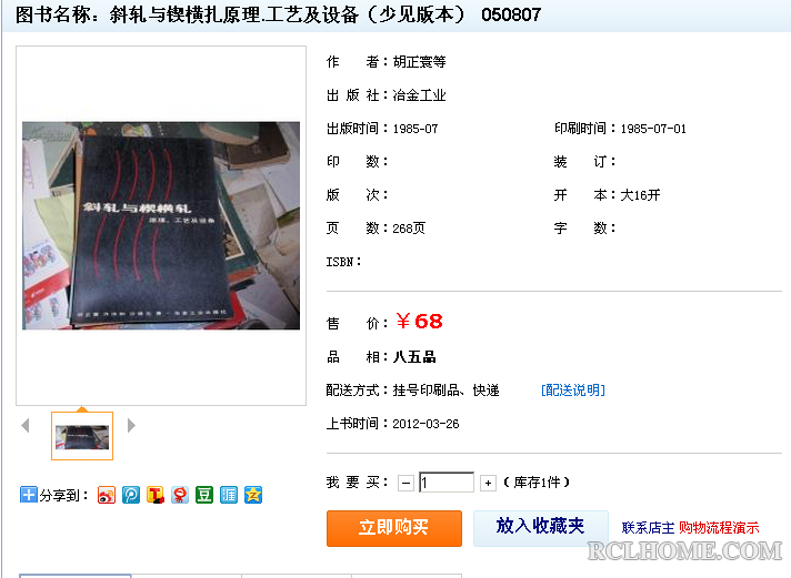

有这样一本书

楔横轧就是像你说的一样,但实际应用时还是有很多讲究的,例如:流线扭曲,照样会造成渗碳淬火变形。这方面的成功人士就是“著书”的胡正寰院士,北京钢铁学院教授。80年代就在发动机行业凸轮轴、连杆毛坯生产上得到成功应用。现在变速器行业齿轮轴广泛应用,降低成本。
