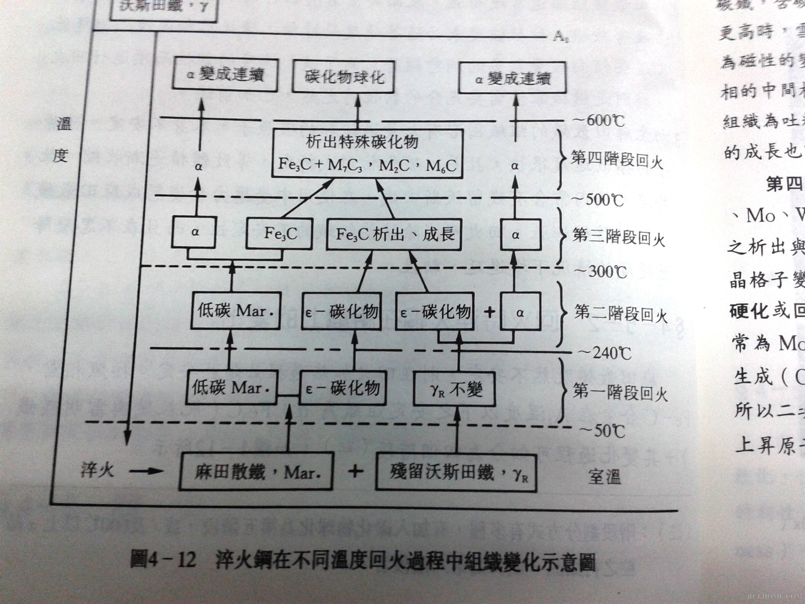

 楼主| 发表于 2014-4-3 16:14:27 | 显示全部楼层
未说明钢种
未说明钢种
马氏体不锈钢
马氏体不锈钢
未说明钢种
未说明钢种
未说明钢种
未说明钢种
这是几本书的描述方式
第二张为马氏体不锈钢回火描述,其他则未说明钢种是否可以说明是通用的呢?

发表于 2014-4-3 16:54:12 | 显示全部楼层
海边日出 发表于 2014-4-3 16:14
这是几本书的描述方式
         看来,你找到了普通钢回火时确有残余奥氏体向马氏体的转变的行为的证据。我不得不重新审视你提出的问题!也翻了以前自己整理的资料:
         当回火温度达到200~300℃时,淬火组织中的残余奥氏体发生显著变化。其实,残余奥氏体的转变在100℃时就已开始,并可延续到600℃。
    一般含碳0.4%以上的淬火钢才有残余奥氏体,所以中、高碳钢回火时才发生残余奥氏体的转变。低碳钢中几乎没有残余奥氏体,可以忽略。
   残余奥氏体的转变产物与过冷奥氏体相同温度下的转变产物相同,转变方式相同,但转变速度较快。
         注意最后一行“残余奥氏体的转变产物与过冷奥氏体相同温度下的转变产物相同,转变方式相同,但转变速度较快”,根据这句话的含义就是说,对于某种钢,当其在其马氏体转变温区回火时,原来淬火时没有发生马氏体转变的残余奥氏体,此时具备马氏体转变的条件了,应该可以发生马氏体转变。实际上,这个回火温度应该界定在Ms点以下。
        由此,我们可以思考一下:有哪种(或哪些)材料在淬火至室温或室温以上时,因为某种原因,残留了一部分奥氏体,当其在回火时,回火温度没有超过Ms点以上时,这部分残留的奥氏体发生了马氏体转变?
