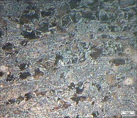

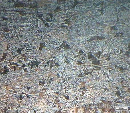

下面是断裂管取的金相样,400X  材质:37Mn/1    热轧空冷后组织,冷拔前未经软化退火 clip_image001.jpg        clip_image002.jpg

嗯,下次我拍几张照片,这个是以前的断裂缺陷,当时有一批料断的比较多,就取了金相和硬度,我看金相里有魏氏组织,去正火后,再去冷拔的,改善了不少。不知道是不是这个因素造成断裂的,所以拿上来给大家分析分析的

硬度约255HB
我是看金相组织中有魏氏组织才用的正火,以前用过两相区退火,还是有拔断现象。

图片中有大量的粒状贝氏体及少量的魏氏组织。

我当时判定的是因魏氏组织严重降低钢管的塑性,增加脆性和硬度,导致拔断。这个是市场上的正火气瓶用钢管。

HB255 确实很高。走正火工艺,冷却走退火方式,不行吗?也就是常说的完全退火。

这个组织断的可能性很大。最好退火一下

不光是37Mn,即便是16Mn,当壁厚较薄时,冷拔减壁易出现拔断的问题。原因为魏氏组织铁素体降低塑性。

完全退火我没试过,就是担心缓慢冷却,铁素体会沿晶界呈网状析出,这样效果没有正火明显。再说一般正火温度略高于退火,有利于魏氏组织消除。

一般出现魏氏组织也比较少,,主要是热轧温度没控制好,或在炉时间过长,导致晶粒粗大,在冷却时容易形成魏氏组织

热轧空冷,硬度HB255 你正火空冷硬度又能降下来多少呢?你不怕硬度高,脆性大。

正火后硬度下降到200HB左右吧,热轧空冷,硬度HB255是非正常组织,正常大概220HB左右
