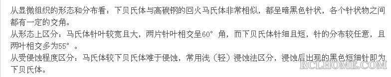

贝氏体与回火马氏体的鉴别区分
发表于 2014-4-7 17:30:29 | 显示全部楼层 |阅读模式
        如题,见截图

之前好像有个帖子探讨这个事,有点500x  800x  1000x对比图片比较直观一些就好了

能从硬度上鉴别区分吗?
