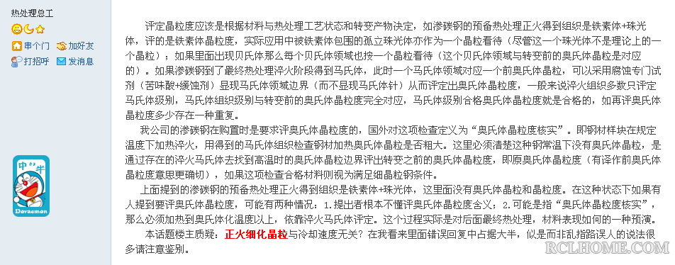

看看下面这个截图,截图内容涉及好多概念性的知识,我理解不了。

我的问题是:
1.何为贝氏体领域?
2.有无“一个马氏体领域” 这么个说法?
3.热处理书籍中除了”珠光体领域“这个名词之外,谁还见过有诸如”渗碳体领域、铁素体领域“。。。等之类的”某某某领域“?
发表于 2014-6-29 17:28:11 | 显示全部楼层
顾名思义,这好像是指这个晶粒中M或B所占有区域的一个对范围(或领地)的概念。
个人观点 不足为凭。

 楼主| 发表于 2014-6-29 17:54:23 | 显示全部楼层
个人观点 不足为凭。 ...
珠光体领域这个说法是有的,你是否见过“贝氏体领域”、马氏体领域这个说法?
发表于 2014-6-29 20:13:12 | 显示全部楼层
别问我是谁 发表于 2014-6-29 17:54
珠光体领域这个说法是有的,你是否见过“贝氏体领域”、马氏体领域这个说法? ...
领域可不可以理解为“区域”。
发表于 2014-7-4 14:20:55 | 显示全部楼层
吉祥如意 发表于 2014-6-29 20:13
领域可不可以理解为“区域”。
说区域可以。
那你怎么理解截图中的:“......一个贝氏体领域也按一个晶粒看待(这个贝氏体领域与转变前的奥氏体晶粒是对应的)”这段文字呢?
