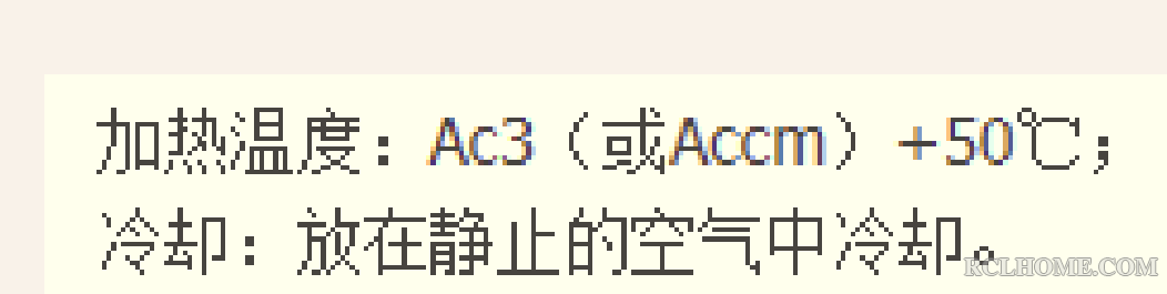

我的截图来自于http://www.rclhome.net/forum.php?mod=viewthread&tid=2553&extra=
我的问题是:截图中的内容是否严谨?
