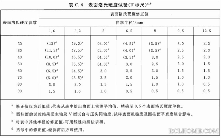

打圆柱面洛氏硬度都需加上修正值,那有没有相关公式可计算出修正值?
发表于 2014-8-22 14:55:35 | 显示全部楼层
手册上不是有数据可查吗?
发表于 2014-8-22 15:14:13 | 显示全部楼层
有的,有时候可以直接读的

 楼主| 发表于 2014-8-22 18:16:05 | 显示全部楼层
吉祥如意 发表于 2014-8-22 14:55
手册上不是有数据可查吗?
碰到个主机单位一根经的,非得要来由和公式。
发表于 2014-8-24 05:30:44 | 显示全部楼层
这个算公式很复杂。

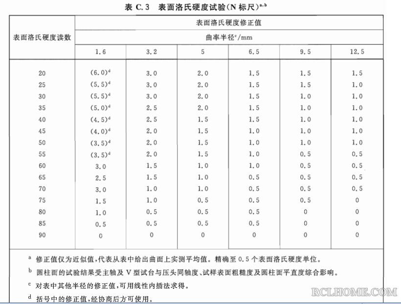

发表于 2014-8-24 09:16:01 | 显示全部楼层
希望对您有用
