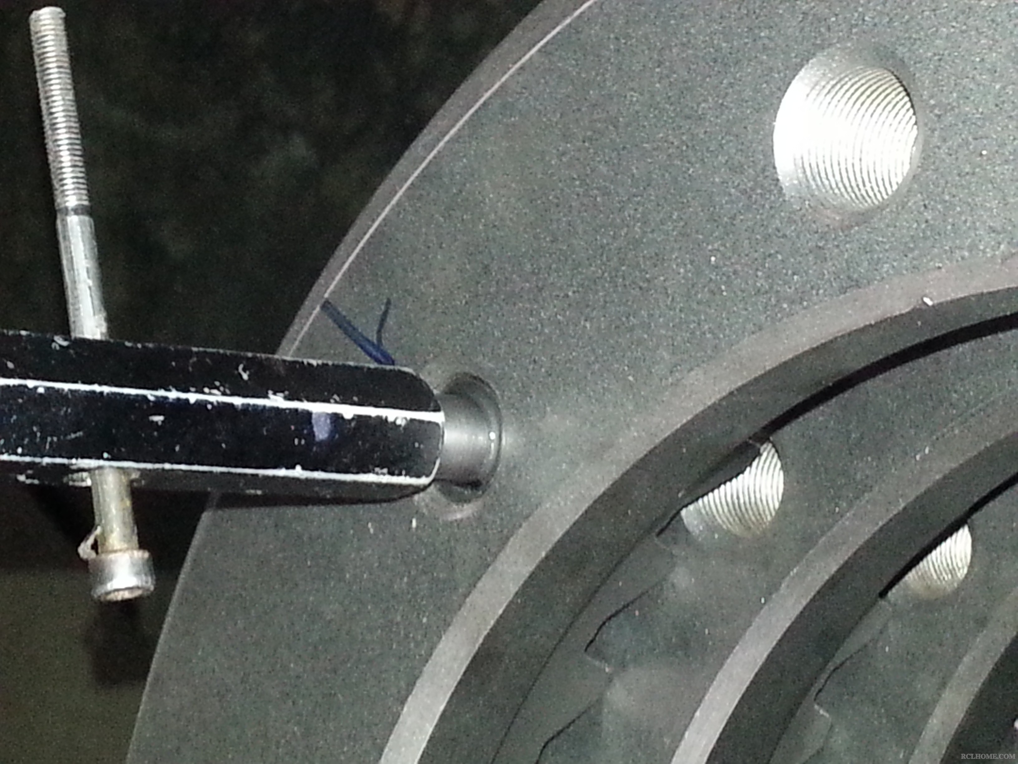

车间处理的汽车后桥齿轮,其安装孔12枚,现在在渗碳淬火回火后发现有些孔用检测塞规检测,有止规平齐并落底的现象,按照技术要求这样的安装孔就是不合格品,请问同仁,这样的状况可以修复吗??
 楼主| 发表于 2014-12-21 18:51:16 | 显示全部楼层
接着发实物现状
螺孔止规平并有落底现象
止规进1-2牙

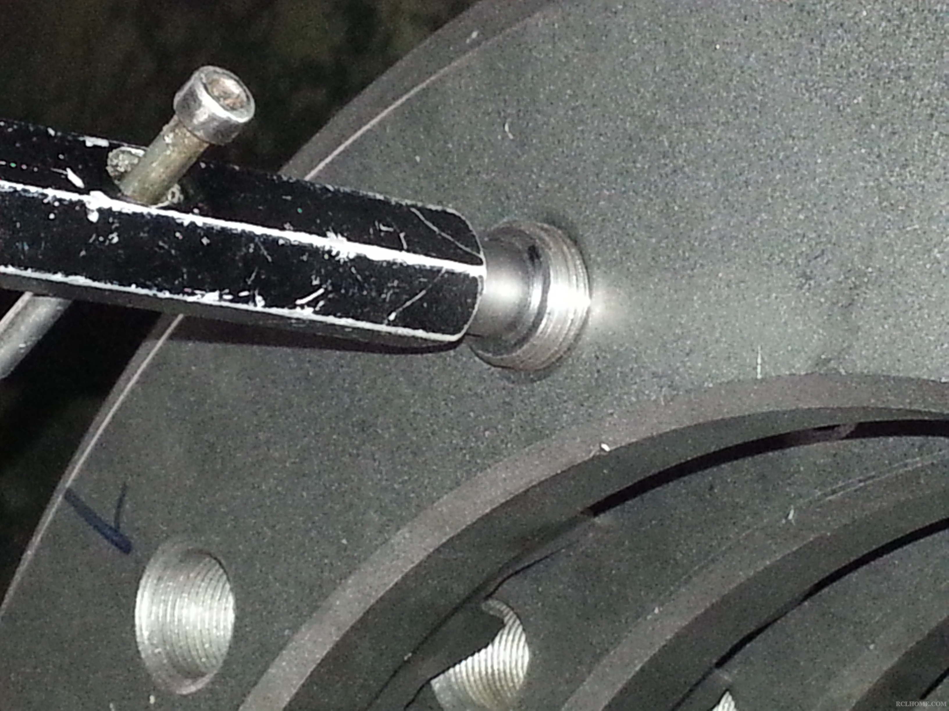

 楼主| 发表于 2014-12-21 18:56:18 | 显示全部楼层
正常的螺孔应该是这样的

发表于 2014-12-21 19:57:43 | 显示全部楼层
是什么材料你?热前螺纹孔是否拧进配套的螺钉?
如果是螺纹止不住,无法挽救,如果是通不过,则看看通不过的螺纹里面是否存在脏东西堵住了,用气枪吹吹,变形影响通不过只能返攻丝了。

发表于 2014-12-22 13:41:27 | 显示全部楼层
理论上要报废了。不过可以和客户申请,使用非标螺栓。

郝工你好,齿轮12个孔内只有1-2个孔会出现这样的状况,实际检测在热前的攻丝时就出现,是攻丝问题还是正火问题??

发表于 2014-12-23 07:32:04 | 显示全部楼层
我认为出在攻丝工序,跟正火关系不大。就是观察出现的位置,检测一下正火金相。

硬度检测没有问题,到时看一下正火组织!!
