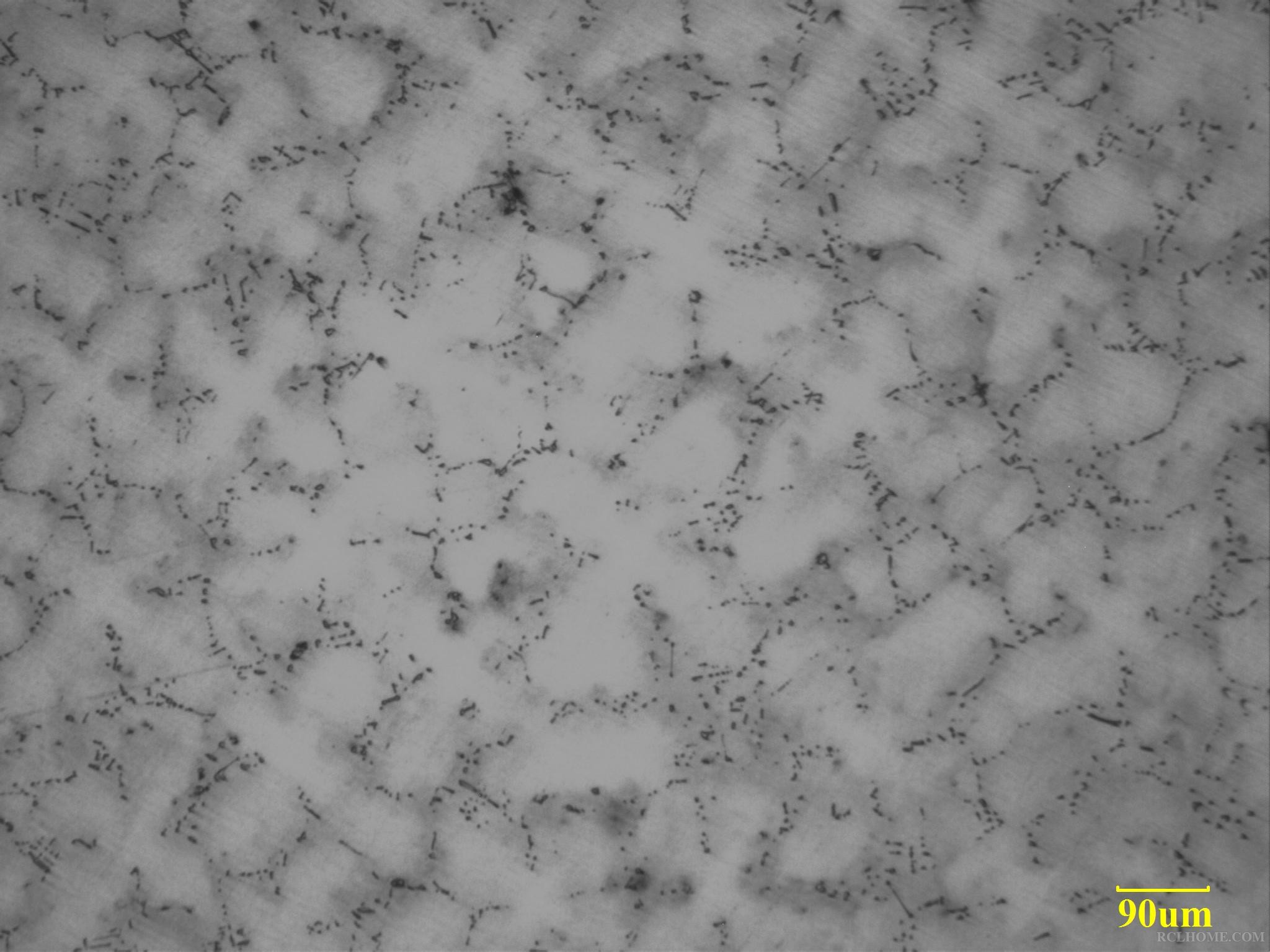

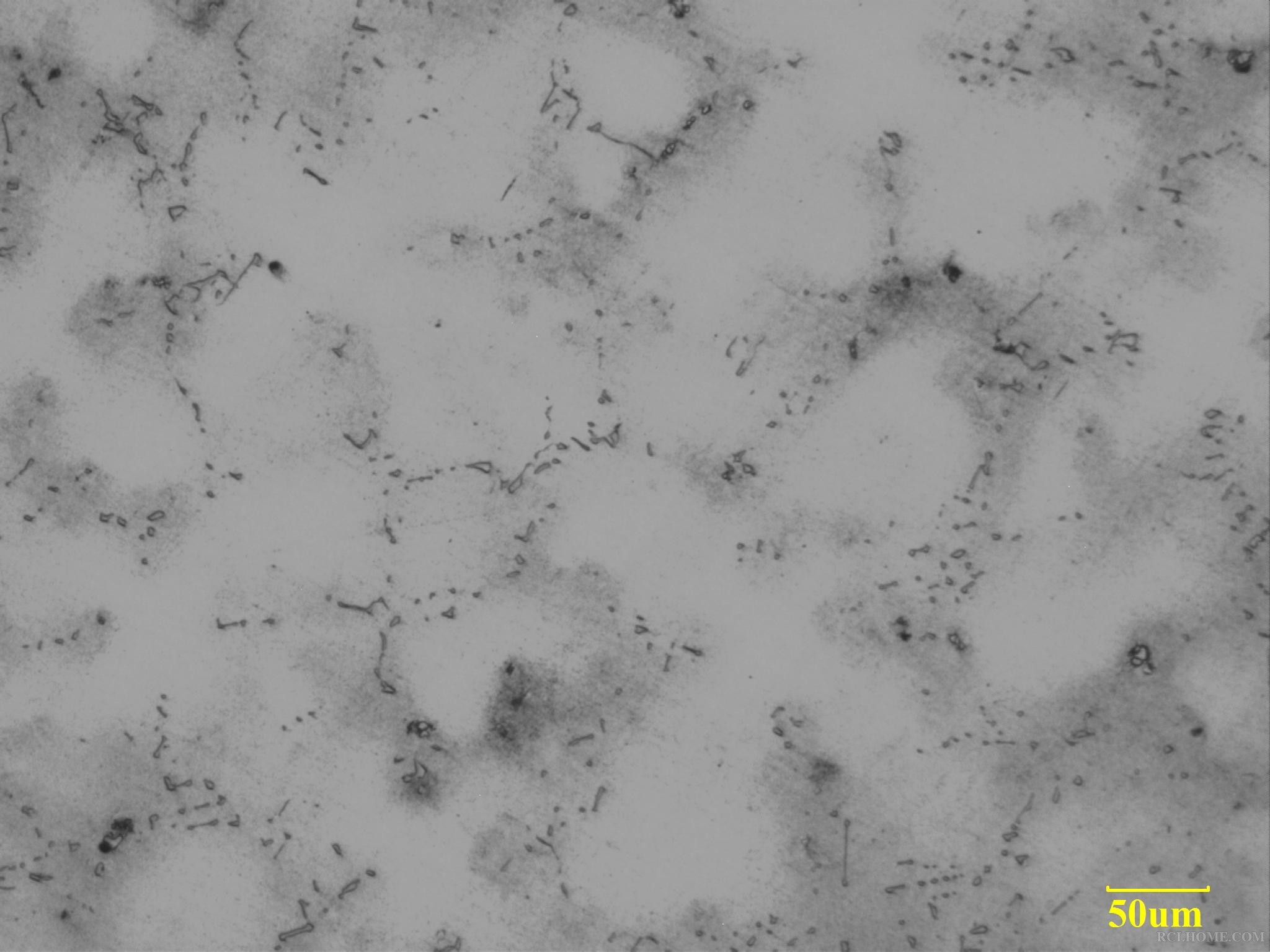

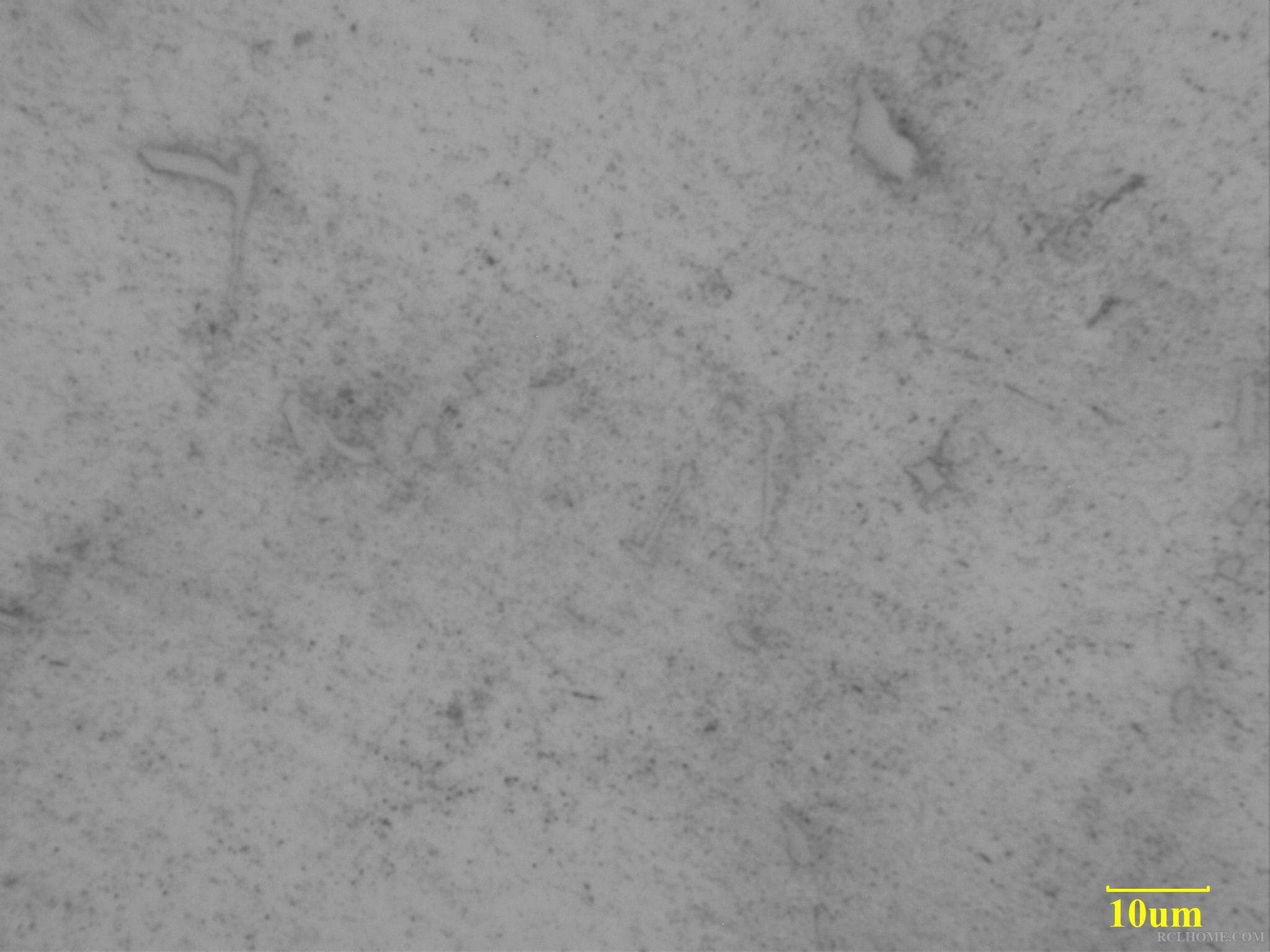

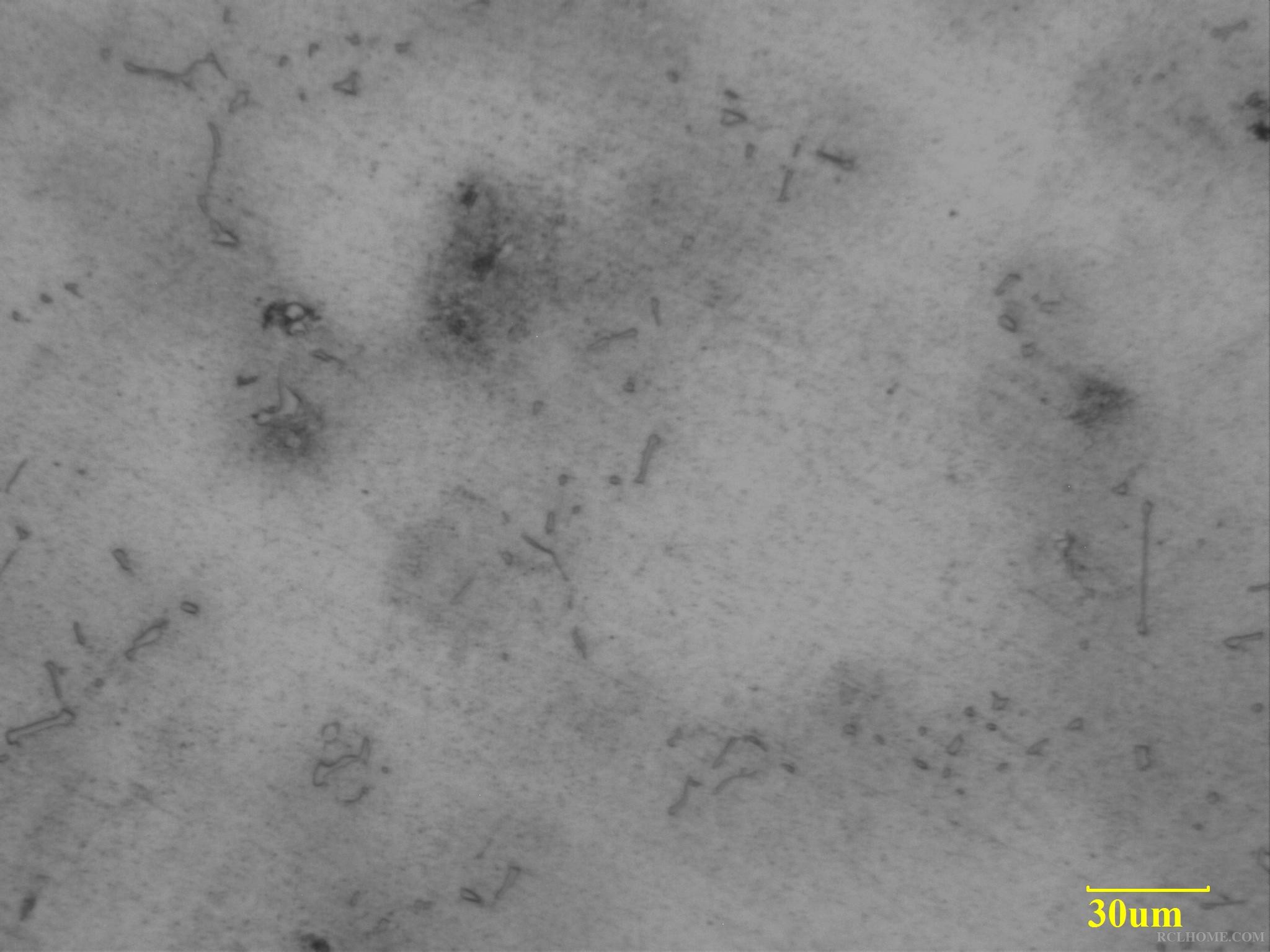

我这有4张图片,熔模铸造而成,未热处理,为何材质都相同,形成的相却不一样,
50X
50X
100X
100X
200X
200X
500X
500X

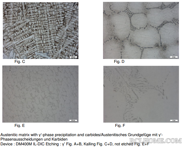

客户提供的标准上面的图片
客户提供的标准上面的图片

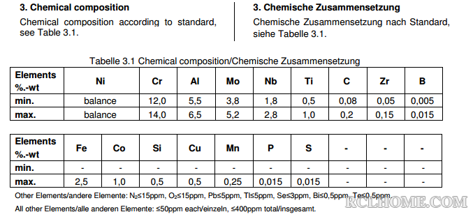

腐蚀剂都是一样的,材料成分如下,按理晶界上面析出的强化相,应是球状的最好,客户上面也是片状的。

腐蚀剂一样,那腐蚀时间呢
