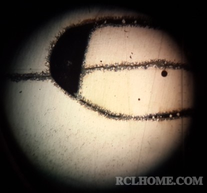

齿轮总成焊接,具体情况我也不清楚,只是得到这些信息,求指点学习。。

这个什么材料,焊接前怎么处理的,焊接后怎么处理的?宏观焊接口怎么感觉有点怪

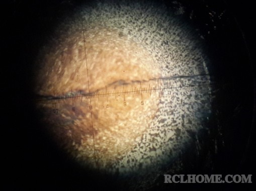

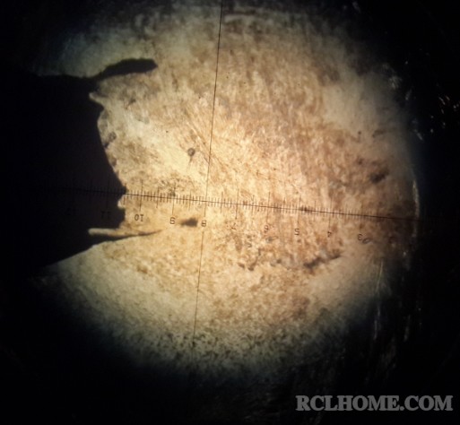

把你的照片从左到右看,照片一,焊接形状看是U形,是一个不错的形状(防止焊接裂纹有效)。照片二看,外观太差,估计堆高等都不合格,焊缝不连续。照片三看标尺下方是缺陷?似乎要裂下来。这个裂纹应该是焊接裂纹。要从材料、齿圈与齿环的配合、焊接工艺参数、焊后是否探伤?裂纹率是多少?是否是调试品流到下工序?

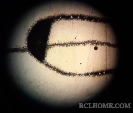

21.jpg 22.jpg 这是最新更新,焊接融合去裂纹图片,热后状态。现在还没有具体的实施计划。
