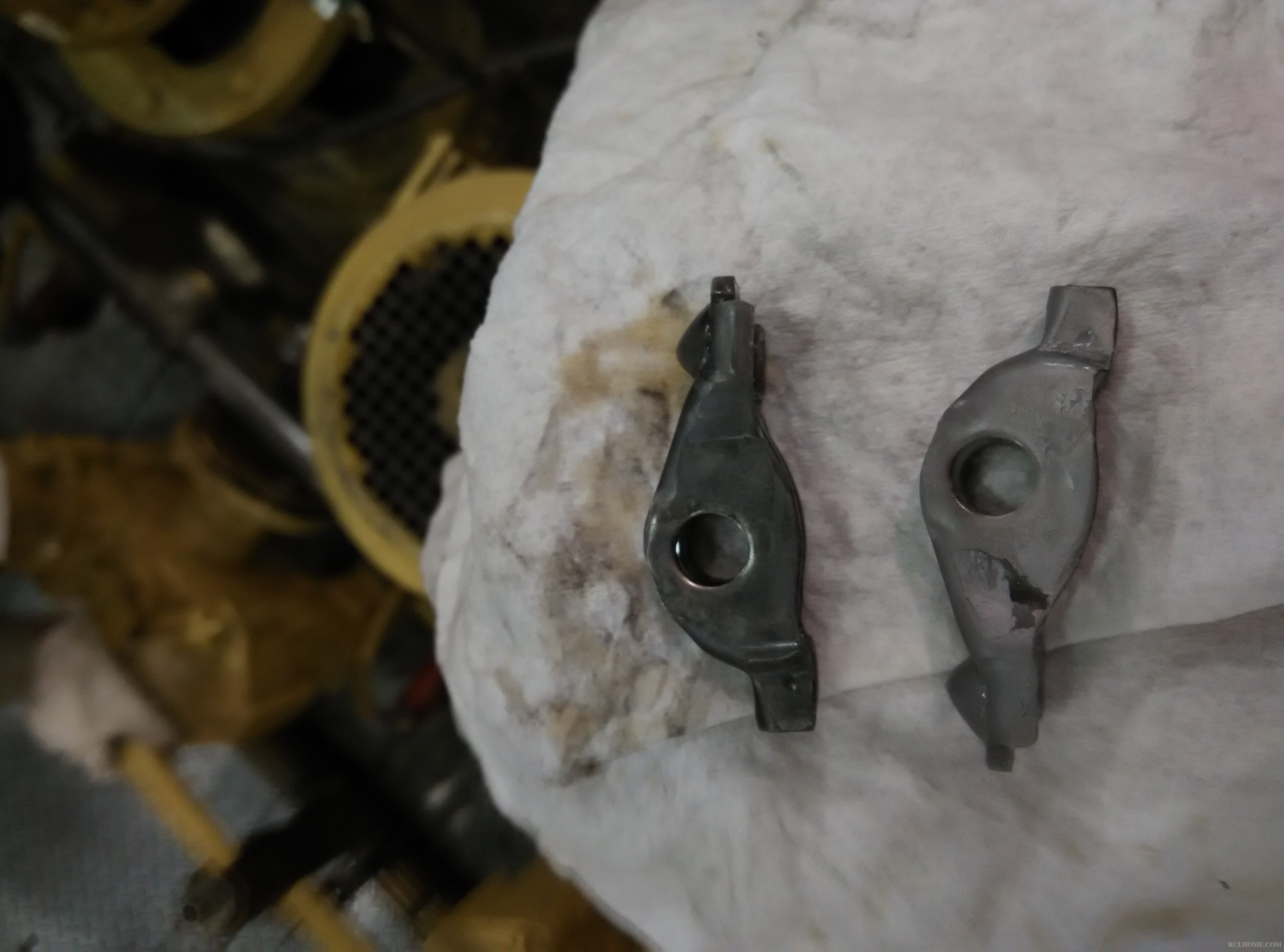

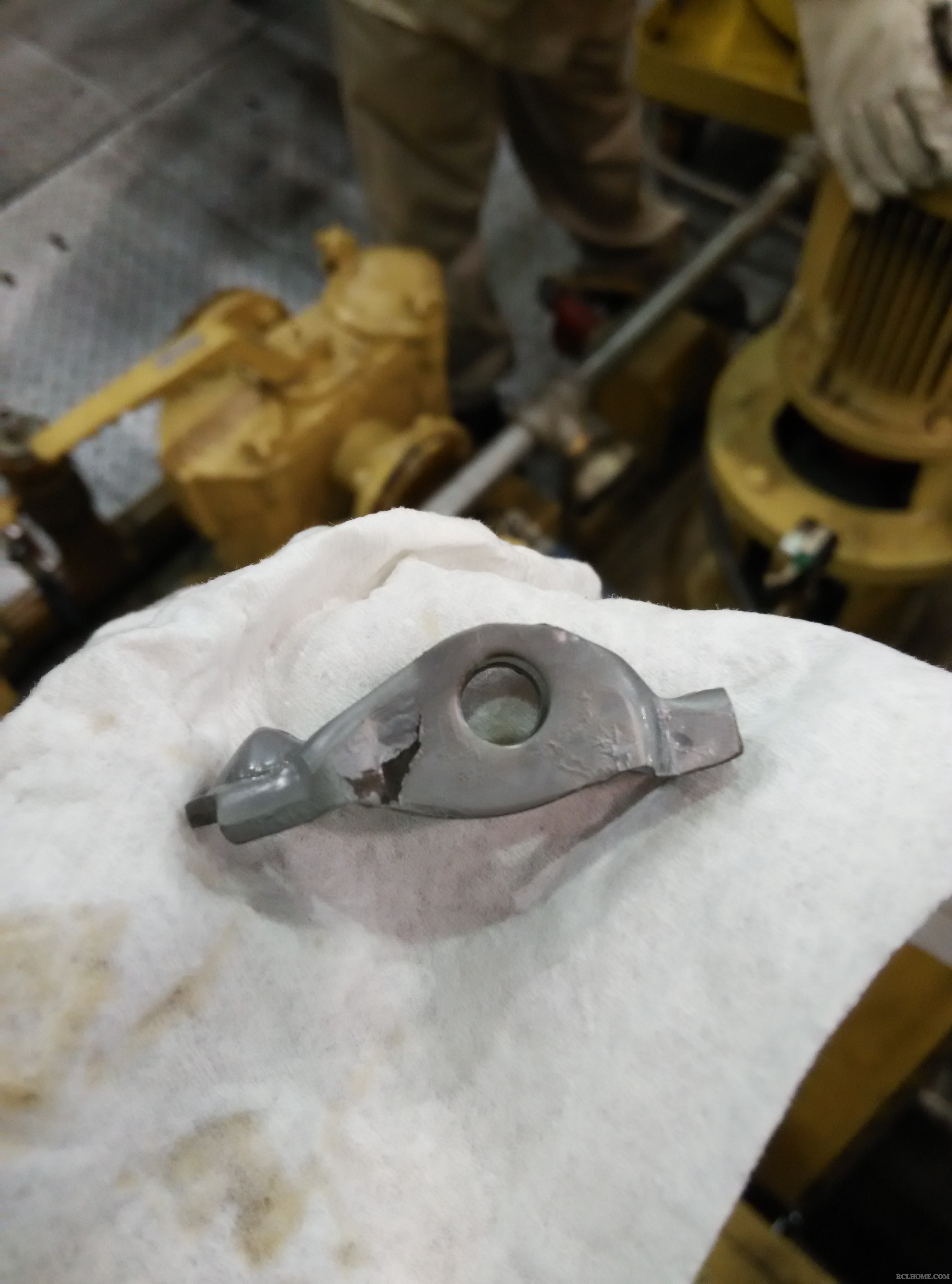

材料:16MnCr5
工艺:渗碳淬火
温度:920/920/890/890    Cp:1.28/1.18/0.88/0.68
表面产生这种氧化皮的因素会有哪些?
由于多台网带炉做了这种产品都会或多或少出现这种氧化,所以排除设备的原因,这种问题会是由于前道工序或者原材料哪些因素造成的呢?
先谢谢各位老师的答复
表面氧化皮
表面氧化皮
氧化和未氧化的对比
氧化和未氧化的对比

为什么我看到氧化皮,第一反应是脱碳呢?
对不对呢?

渗碳气氛的碳势不会出现脱碳的情况吧,这是气氛中的氧与工件表面的铁反应生成的氧化物,不知道这样的解释对吗?但是对于其他同类型的产品就不会产生这种氧化

像这种很薄的一层氧化皮,一般来说要么加热时间过长,要么淬火温度过高,脱碳应该会有但不会太严重,因为碳势1.2渗碳后渗碳层的碳浓度大约在0.8-0.9左右,你最后一区0.68是不是略微低点,这就容易出现氧化皮,还有就是渗碳件淬火890是不是太高点了,840-850可不可以,个人观点仅供参考
