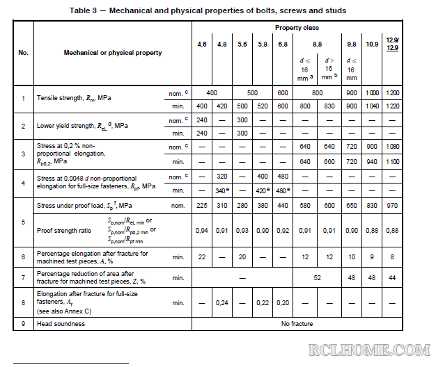

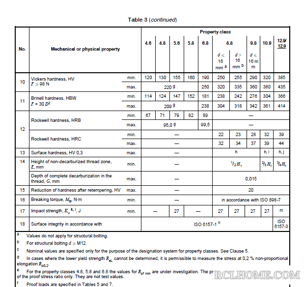

 楼主| 发表于 2015-9-11 16:01:37 | 显示全部楼层
这就是给我的图片

发表于 2015-9-11 16:06:50 | 显示全部楼层
Future 发表于 2015-9-11 15:59
对方至发了一个表格给我,说要求在表格里面,其实我不动我只是生产厂家要求提供设备及设备工艺,他在我这 ...
这个标准我知道是ISO 898,我说得工艺是网带炉的,如果用井式炉,可能有所不同,要根据装炉量,来确定保温时间,温度可以提高一些,860-870摄氏度,碳势0.4%,保温时间需要根据实际情况再定。
