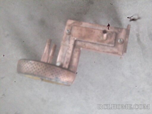

发表于 2015-10-11 16:20:21 | 显示全部楼层
发表于 2015-10-12 08:45:38 | 显示全部楼层
长江 发表于 2015-10-11 16:20
球面高度并不大,直径多大?可以做出整体淬火。
             我这个感应器(含喷水装置)要你来做,能报个价吗?

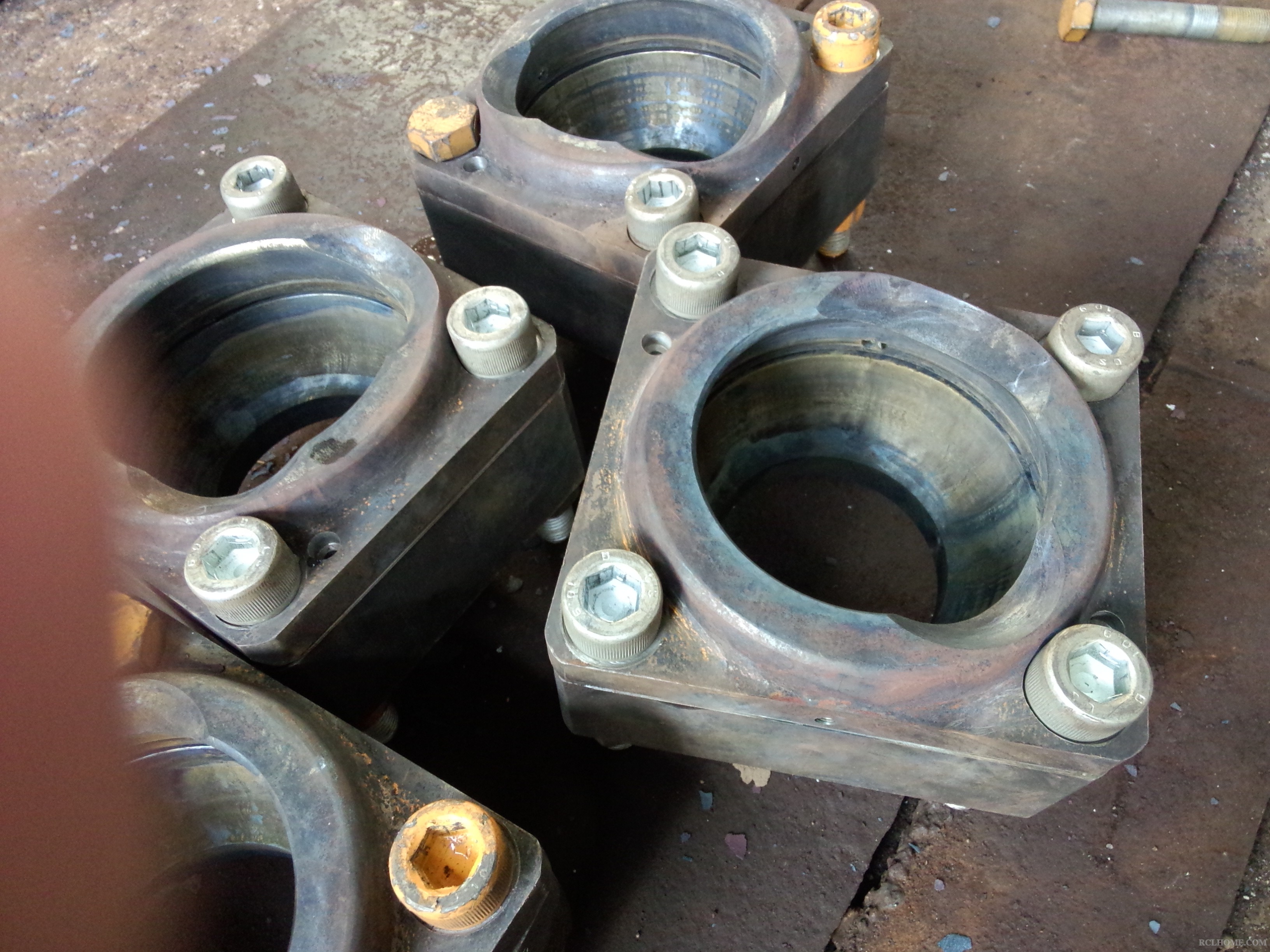

 楼主| 发表于 2015-10-12 08:51:57 | 显示全部楼层
以上图为例,最上端120,中段150,下端90

发表于 2015-10-12 09:03:41 | 显示全部楼层
完全可以。求私聊,求包养

发表于 2015-10-12 09:15:22 | 显示全部楼层
我的qq:583705335
我不会加,你加我吧  发表于 2015-10-12 09:28
发表于 2015-10-12 09:28:24 | 显示全部楼层
长江 发表于 2015-10-12 09:03
完全可以。求私聊,求包养
        私聊,可以;包养,老孤没能力。{:soso_e144:}QQ-1227367171。
