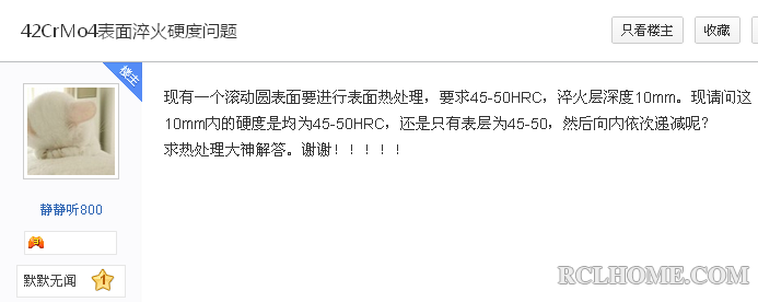

         如题(看附件截图)

我们这边都是要求表面硬度45~50HRC

        要45~50HRC也没什么不可以的,只是问题的关键不是表面硬度,而在于10mm厚的硬化层淬透性!
        我在这里提醒一下,假如通过感应淬火+回火,使产品表面达到50HRC,有效淬硬层深度也达到了10mm,那么,有效淬硬层深度10mm深度的内侧硬度会在什么范围呢?

    表面渗碳、氮化和高频淬火都是有硬度梯度的,按照不同的理解,可以就此提出甚多的界定条件来评估技术要求,看法不一发生争执本是一锅八宝粥,谁也说服不了谁,谁也不服谁。于是需要在尊重科学的基础上,立规矩统一认识,大家都按照国家制定标准行事,其中规定多高硬度为有效硬度及其深度就是界面的门槛。这个帖子的问题是脱离了相关标准说事,把清楚的问题搞成了桨糊

                这个感应淬火的有效淬硬层深度也是有相关标准支持的,一般是以技术要求的表面硬度(维氏制式)下限值的80%作为有效淬硬深度的界限值(一般称为极限硬度)
