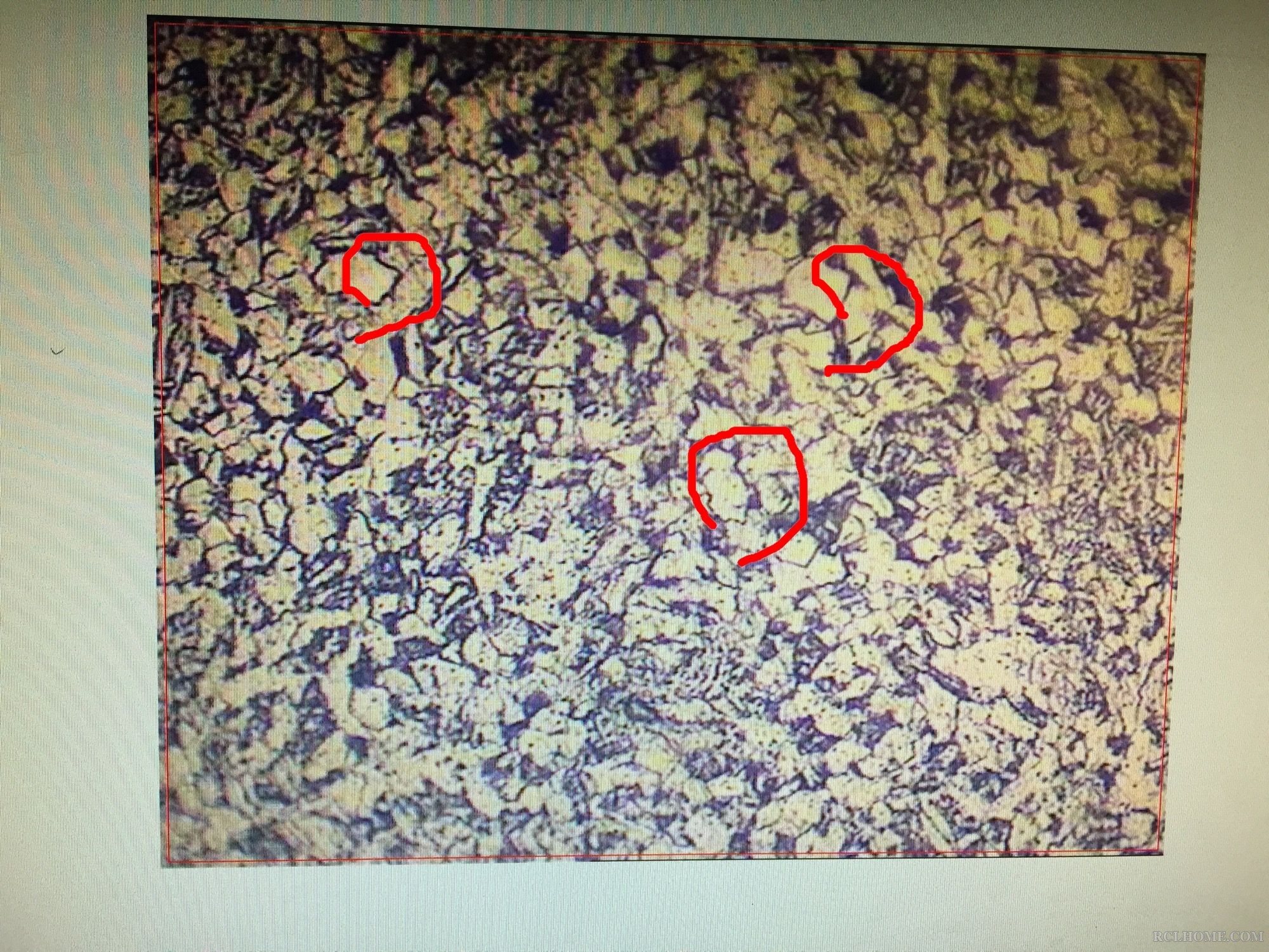

IMG_0108.JPG 厚度132mm    890/7 小时   盐水冷却 。。。白色的是铁素体吗,黑色的是什么,黑白相间的是魏氏体组织,冲击19.13AKV  不合格。求解

发表于 2016-3-13 10:57:22 | 显示全部楼层
工件太厚了,超过材料淬火临界尺寸心部永远淬不好
发表于 2016-3-13 11:12:20 | 显示全部楼层
          请楼主解释一下,42CrMo为什么要选择890℃奥氏体化?又为什么要保温7小时?

 楼主| 发表于 2016-3-13 12:36:34 | 显示全部楼层
雪山飞狐 发表于 2016-3-13 10:57
工件太厚了,超过材料淬火临界尺寸心部永远淬不好                                                       ...
是啊 4/1处取样,跟正火态 差不多

 楼主| 发表于 2016-3-13 12:37:15 | 显示全部楼层
孤鸿踏雪 发表于 2016-3-13 11:12
请楼主解释一下,42CrMo为什么要选择890℃奥氏体化?又为什么要保温7小时? ...
为了节省成本,和30crmo 桐庐了 ,就一根试棒
发表于 2016-3-14 09:03:41 | 显示全部楼层
           30CrMo淬火也用不到890℃奥氏体化吧?何况30CrMo的有效厚度(直径)多大?用得着保温7小时?

发表于 2016-4-14 15:54:55 | 显示全部楼层
感觉像过热了
