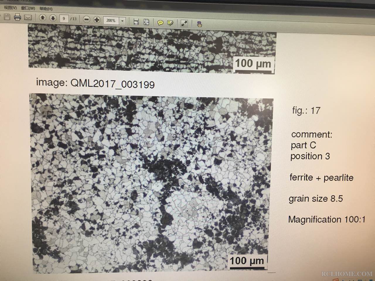

各位,来帮忙看一下,材料应为低碳钢。锻造之后的正火处理。铁素体珠光体组织存在不均匀性。
是原材料问题,还是热处理的问题?

 楼主| 发表于 2017-4-19 14:50:25 | 显示全部楼层
图片如下,不太清楚,100倍

发表于 2017-4-19 15:47:48 | 显示全部楼层
我觉得是正火的问题吧

 楼主| 发表于 2017-4-20 08:51:30 | 显示全部楼层
yanhuo 发表于 2017-4-19 15:47
我觉得是正火的问题吧
如是正火问题,问题出在奥氏体上,冷却速度,还是等温温度上?
原材料的成分偏析会不会造成以上情况?
发表于 2017-4-20 09:13:50 | 显示全部楼层
如果正火工艺正常,就是原材料有问题了

 楼主| 发表于 2017-4-20 11:21:14 | 显示全部楼层
sheyingyong 发表于 2017-4-20 09:13
如果正火工艺正常,就是原材料有问题了
如原材料OK,正火最有可能出在什么问题上?

发表于 2017-4-20 13:00:51 | 显示全部楼层
正火温度、保温时间关系很大

 楼主| 发表于 2017-4-20 20:46:41 | 显示全部楼层
michealyong 发表于 2017-4-20 13:00
正火温度、保温时间关系很大
我也比较倾向于正火温度
