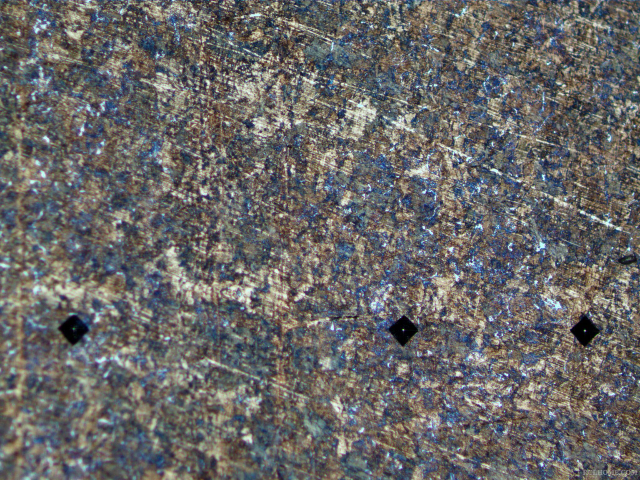

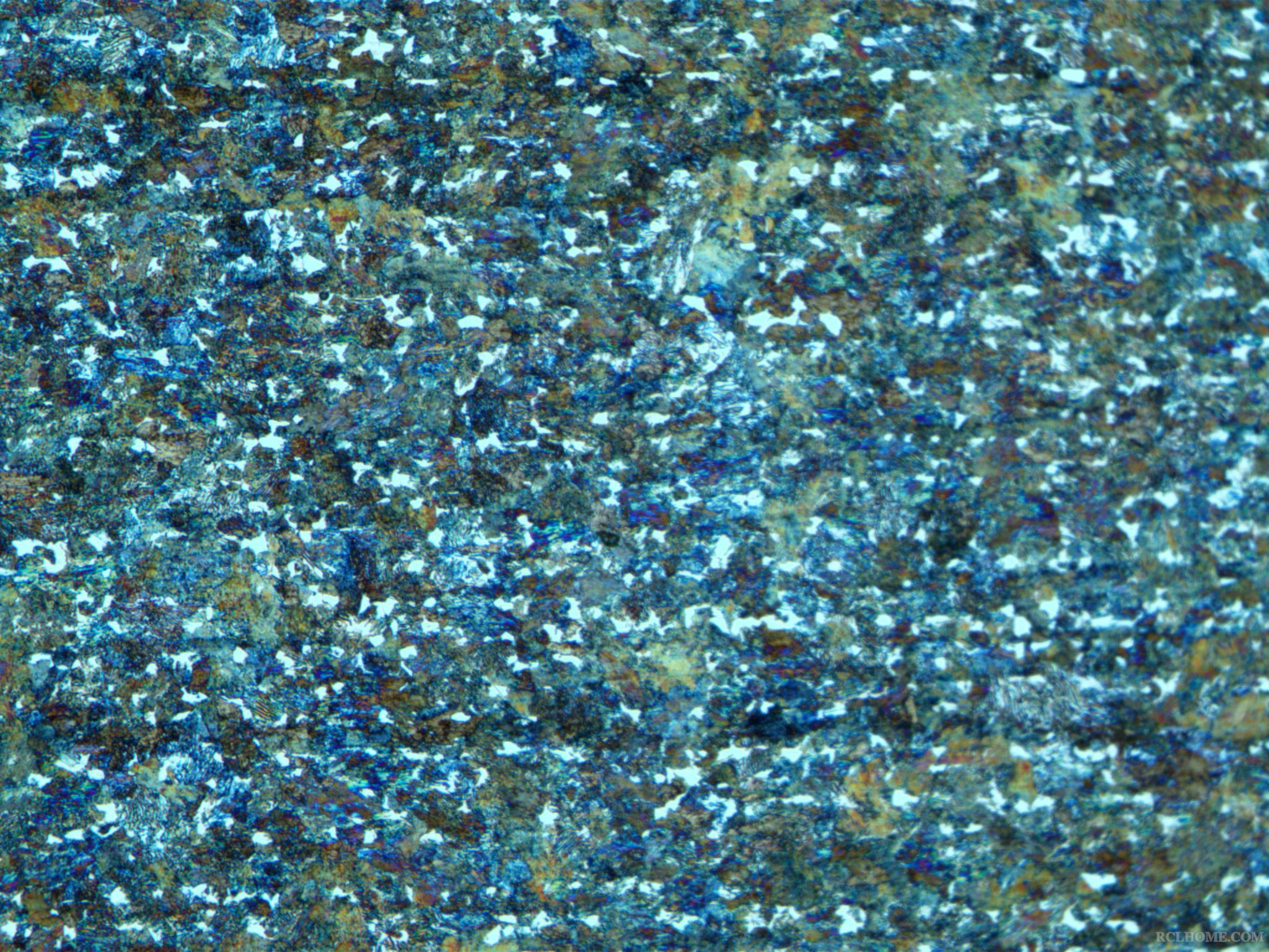

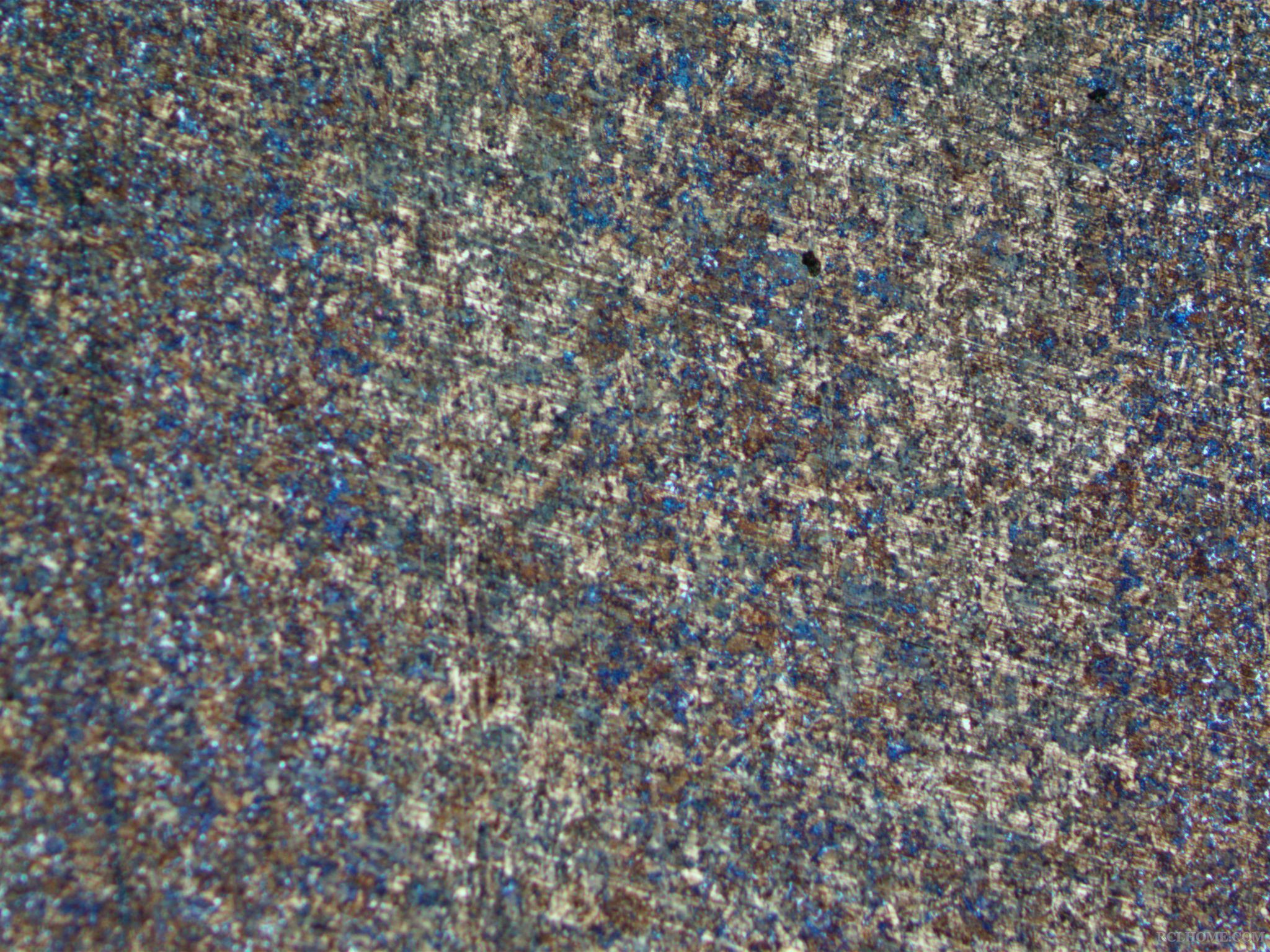

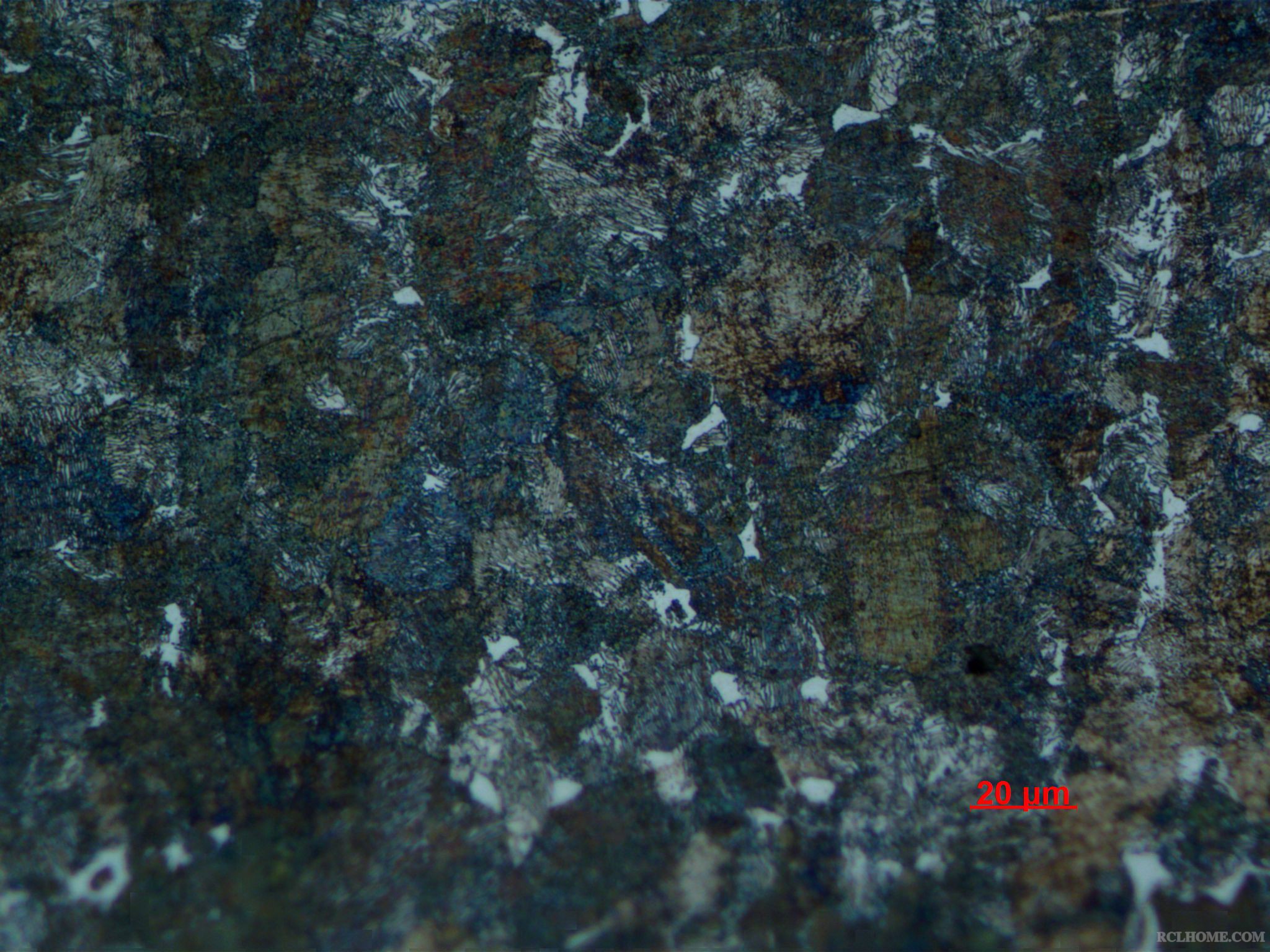

一个60钢的产品,原材料为热轧圆盘料冷拉态,更换了一个炉号的原材料刀具寿命不及之前的一半,使用的设备刀具以及加工参数都是相同的,检测硬度与之前的原材料几乎相同
在HV250-270之间,但组织有轻微的偏析,偏析处硬度也正常,原材料下料后做了500℃的去应力退火,大家帮看看金相组织二者有何区别,但易加工的原材料只有一张200倍的金相图片
