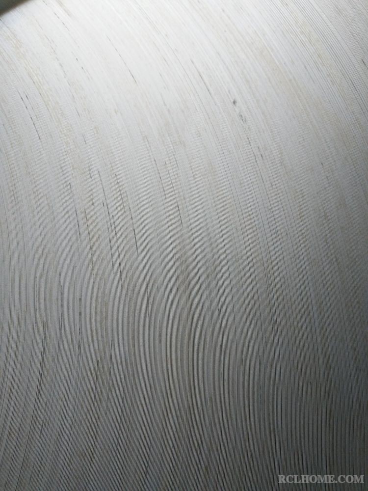

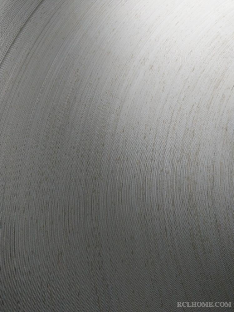

2CR13钢带热处理 这两天发现这个缺陷 在边上黄斑或者黑斑 有时有 有时没有 一个边有 一个边没有  有的两个边都有  发现的时候去检查正在工作的炉子 又暂时没有发现缺陷。请教大神
氨气炉制氢保护气体
如图
 楼主| 发表于 2017-9-16 12:09:31 | 显示全部楼层
钢带表面是白的 没有问题   氨气炉制氢保护气体
发表于 2017-9-16 12:14:34 | 显示全部楼层
发现的时候去检查正在工作的炉子——那个被发现件已经放置了几天了?
这个问题只有精力放在现场去找,脱碳导致氧化、污染的可能性不大。
有重大质量问题,必定由严重的错误导致,一般来说,不是理论问题(例如:脱碳等理论问题)产生的。
