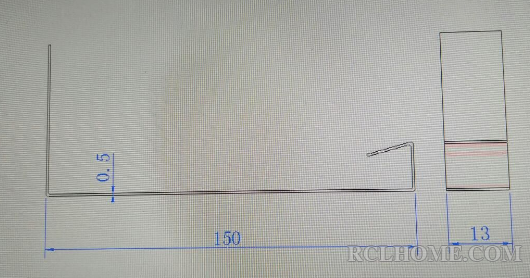

如图的折弯件,打算用65MN或60si2mn材质。不知道是不是用软态的料折,而后做热处理(中温回火?)还是其他方式折出来的?
发表于 2018-2-7 15:51:02 | 显示全部楼层
应该用软态的折好了再热处理

 楼主| 发表于 2018-2-7 17:28:56 | 显示全部楼层
sheyingyong 发表于 2018-2-7 15:51
应该用软态的折好了再热处理
热折吗,热处理过程有什么要注意的地方吗
发表于 2018-2-8 07:59:44 | 显示全部楼层
唐多锋 发表于 2018-2-7 17:28
热折吗,热处理过程有什么要注意的地方吗
冷折就可以,淬火出来回火要有工装才能保证变形
