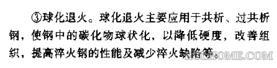

 楼主| 发表于 2013-5-2 14:30:30 | 显示全部楼层
《热处理工程师手册》256页:

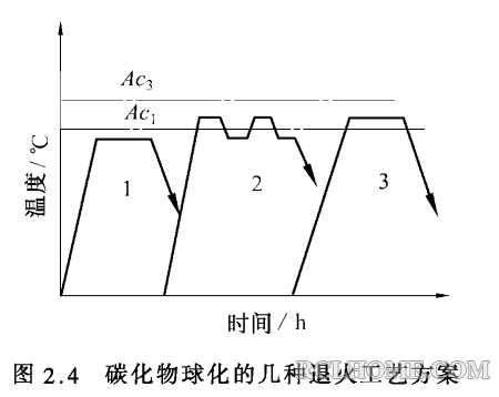

发表于 2013-5-2 14:36:25 | 显示全部楼层
方案 中 三个工艺
其实 就是改变 珠光体中的Fe3C的形态
发表于 2013-5-2 14:40:56 | 显示全部楼层
慕山慕水 发表于 2013-5-2 14:30
《热处理工程师手册》256页:
书上说的没错。
只是你的朋友工艺中,有模锻空冷。为了不增加成本。利用锻后余热淬火,然后在680-690度保温一定时间后。即可完成球化处理。何乐而不为呢。
发表于 2013-5-2 14:42:15 | 显示全部楼层
dqy 发表于 2013-5-2 14:36
方案 中
1 片状珠光体
2点状珠光体
应该考虑锻后余热淬火后高温回火即可。

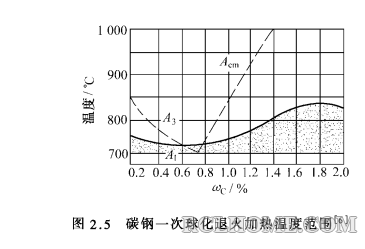

推荐的温度:

 楼主| 发表于 2013-5-2 15:49:11 | 显示全部楼层
dqy 发表于 2013-5-2 14:55
觉得要有差距,应该在温度上。
主要问题是:60Si2CrA加热后,需要不需要快冷段;GGr15球化退火快冷段很重要,60Si2CrA需要快冷吗?炉冷后保温可以吗?
