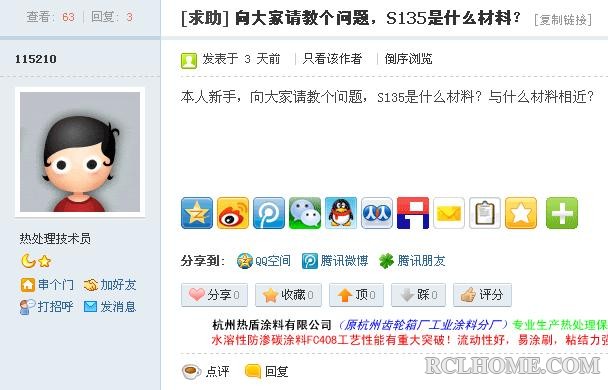

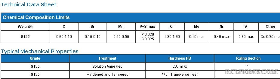

看看下面这个:
S135
S135

这个可信度比较大。

这个可信度是 100 %。

看这样子这是一种冷作工具钢啊

应该是的。
