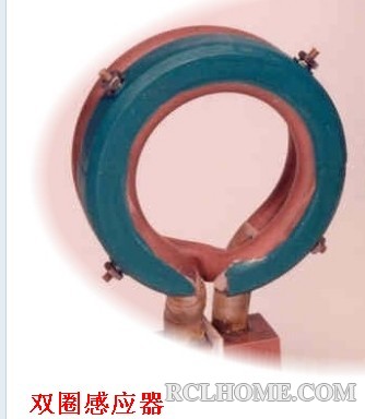

我的高频机上用的感应器是两层的,或者是两层多圈,不知道这样说大家能看明白不能,我见师傅厂里的感应器是好多圈,也好多层,我也做过多层的,但是机器就出现拉不动的情况,我现在是用淬火机床干活的,我的机器是不是不适合那种多层的感应器?或者说,如果有的工件相对长点,但是又没办法用淬火机床做的话,我是不是可以把感应器的铜管并起来,总体来说还是做两层?还有就是我的机器厂家说不适合单圈的感应器,那次厂家给我做的内齿感应器就是单圈的,我有点不明白了,还是外齿淬火感应器不能是单圈,内齿的就可以?还有,感应器弯过一圈后,为了保持平面,第二圈有个角要折上去,请教谁有这胎具吗?不胜感激

厂家说不适合单圈的感应器是错误的。
关于双匝感应器的绕制,你看看下面这个链接7楼中的图片,如还有不清楚的地方,再提出来。
还有,既然做的是这一行,建议去购置一些相关的书籍看看。
