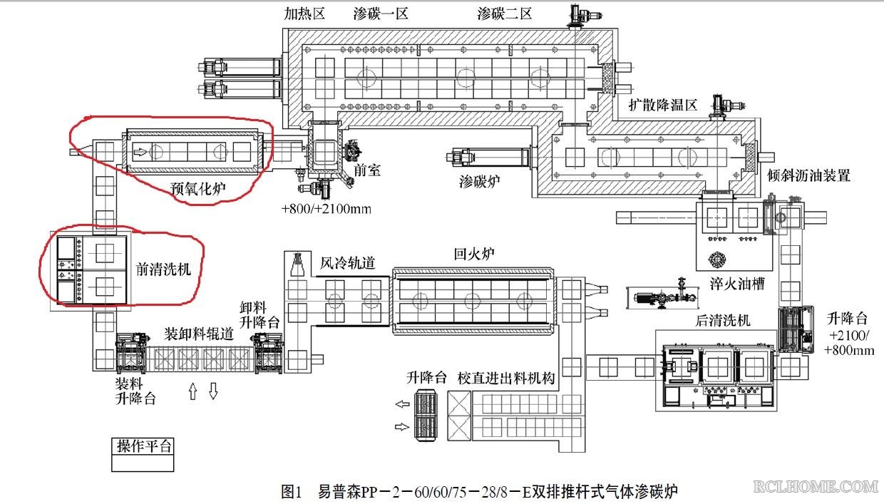

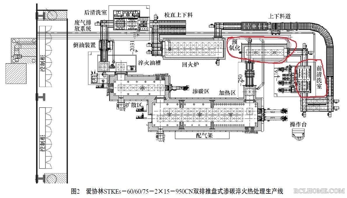

可能易普森的在前清洗机与预氧化炉之间有几盘料?
爱协林的在前清洗机与预氧化炉之间确实没有!可以有一盘停留在拐角处停一个节拍,也可以不停,到位后接着转方向继续前行。

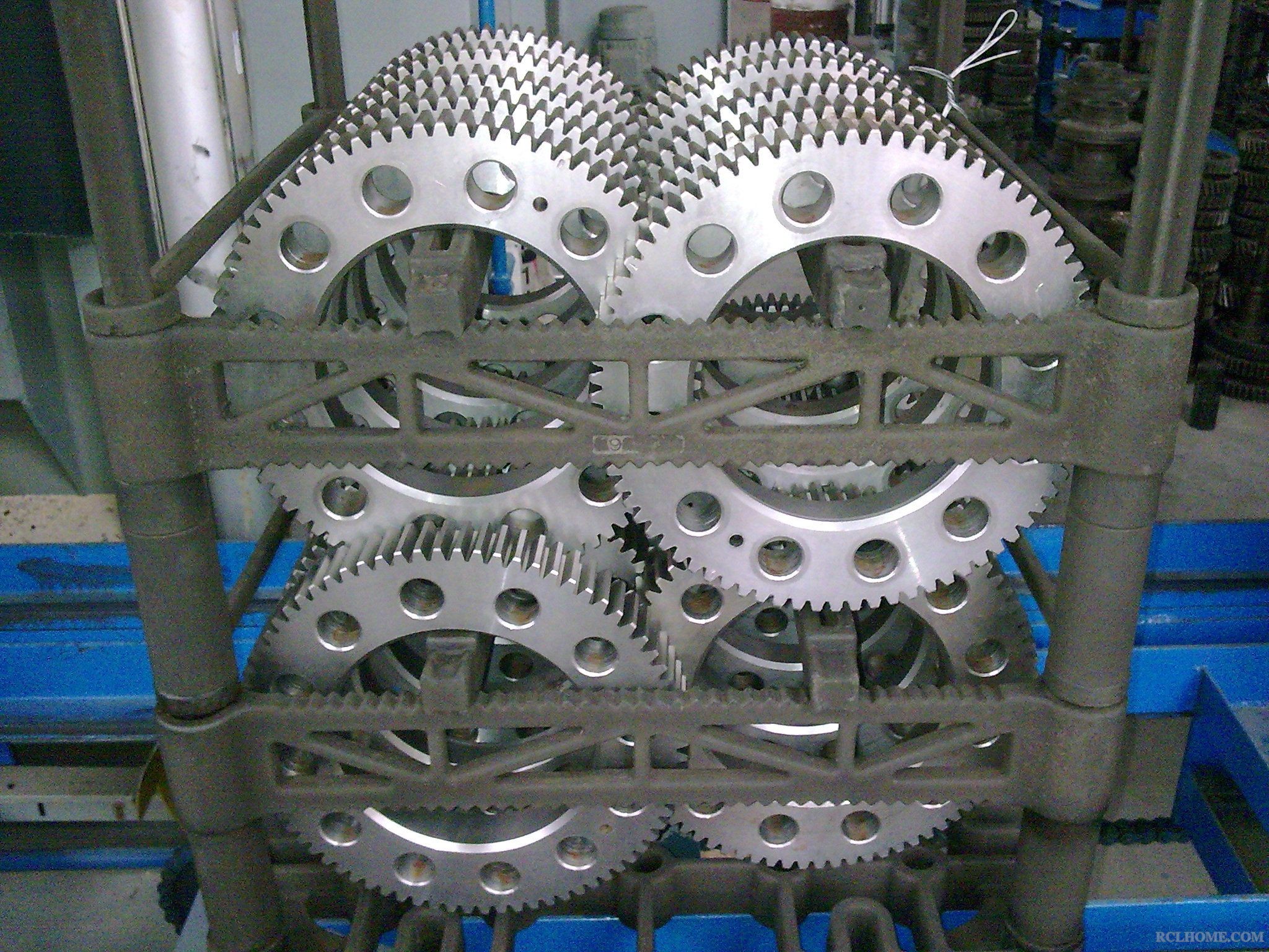

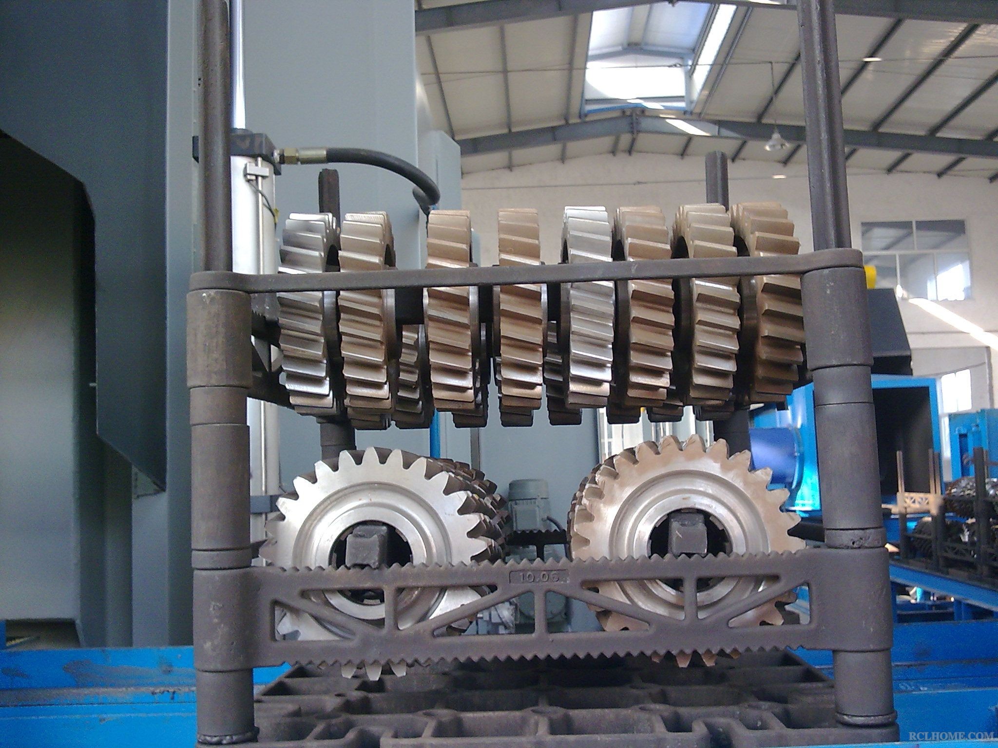

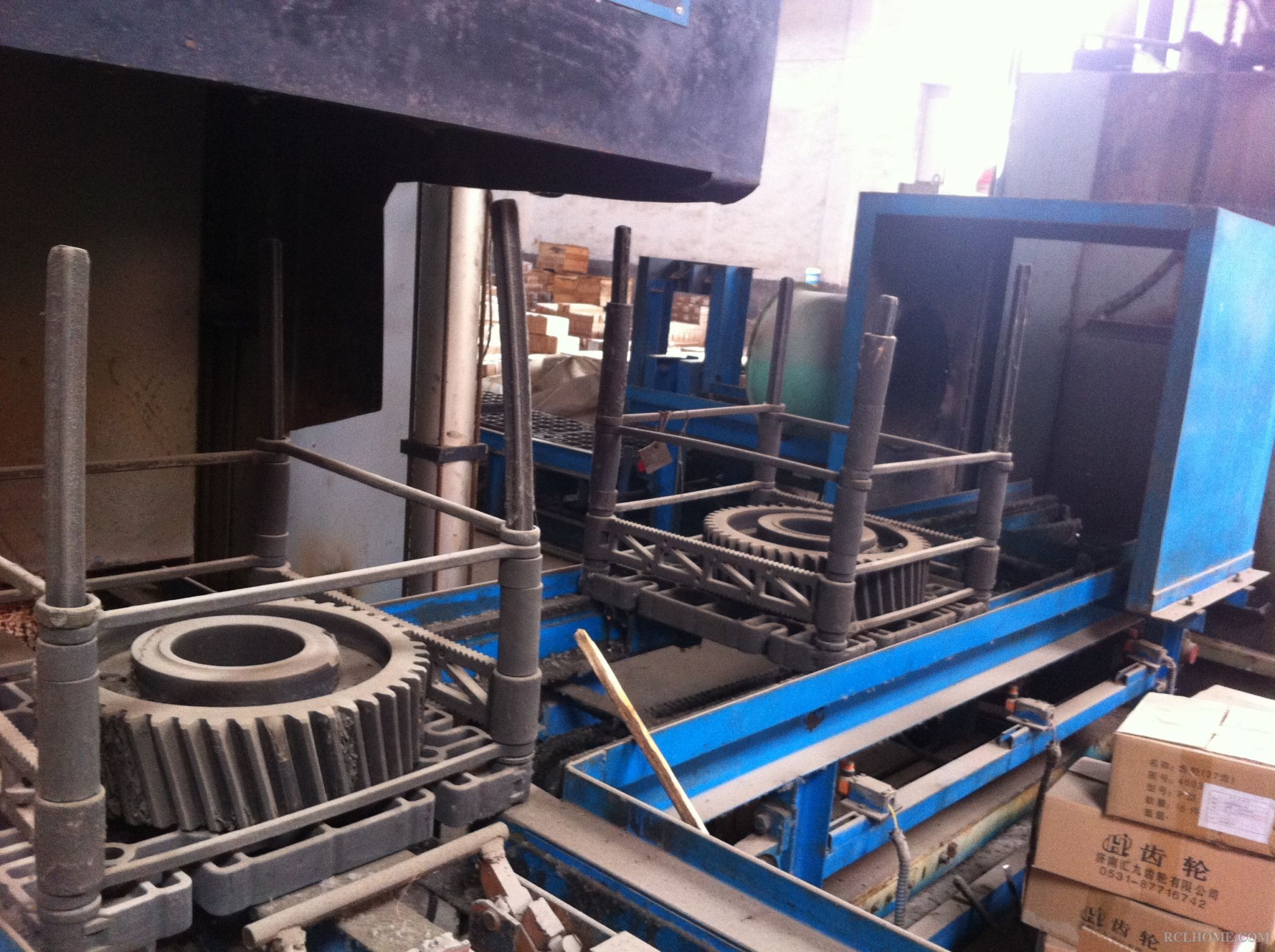

         我们的国产渗碳生产线,从前清洗机到预氧化炉门口也是三个盘位(工位),但第一个工艺设置一侧风扇,可进行简易的风吹干燥
 楼主| 发表于 2016-4-6 13:06:33 | 显示全部楼层
          产品在前清洗机采用90℃清水煮洗并喷淋后,在出来清洗机的第一个工位进行吹风(吹风时间就是推盘周期)后的产品,表面虽有浮锈但并不影响渗碳淬火后的表面和内在质量

发表于 2016-4-6 13:31:12 | 显示全部楼层
孤鸿踏雪 发表于 2016-4-6 13:06
产品在前清洗机采用90℃清水煮洗并喷淋后,在出来清洗机的第一个工位进行吹风(吹风时间就是推盘 ...
这个是前清洗之后进预氧化炉之前的产品外观吧?外观真漂亮!
挂装还真不会盛水到凹槽里面。
下面这么大而薄的东东竖装。不会只渗碳,然后去压淬吧?

 楼主| 发表于 2016-4-6 16:17:58 | 显示全部楼层
挂装还真不会盛水到凹槽里面。
下面这么大而 ...
正是,后面的那个圈子与前面的一样渗碳后直接淬火
