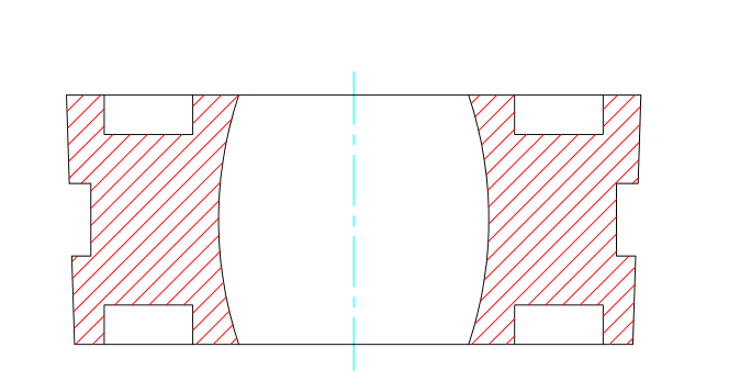

秦时明月 发表于 2016-3-20 10:46
渗碳淬火实际变形示意图:按装夹方向,锥度上大下小,内孔鼓形。
             外圆胀量多大?锥度多大?内孔鼓肚量?
发表于 2016-3-20 11:45:01 | 显示全部楼层
这和咱估计的差不多。

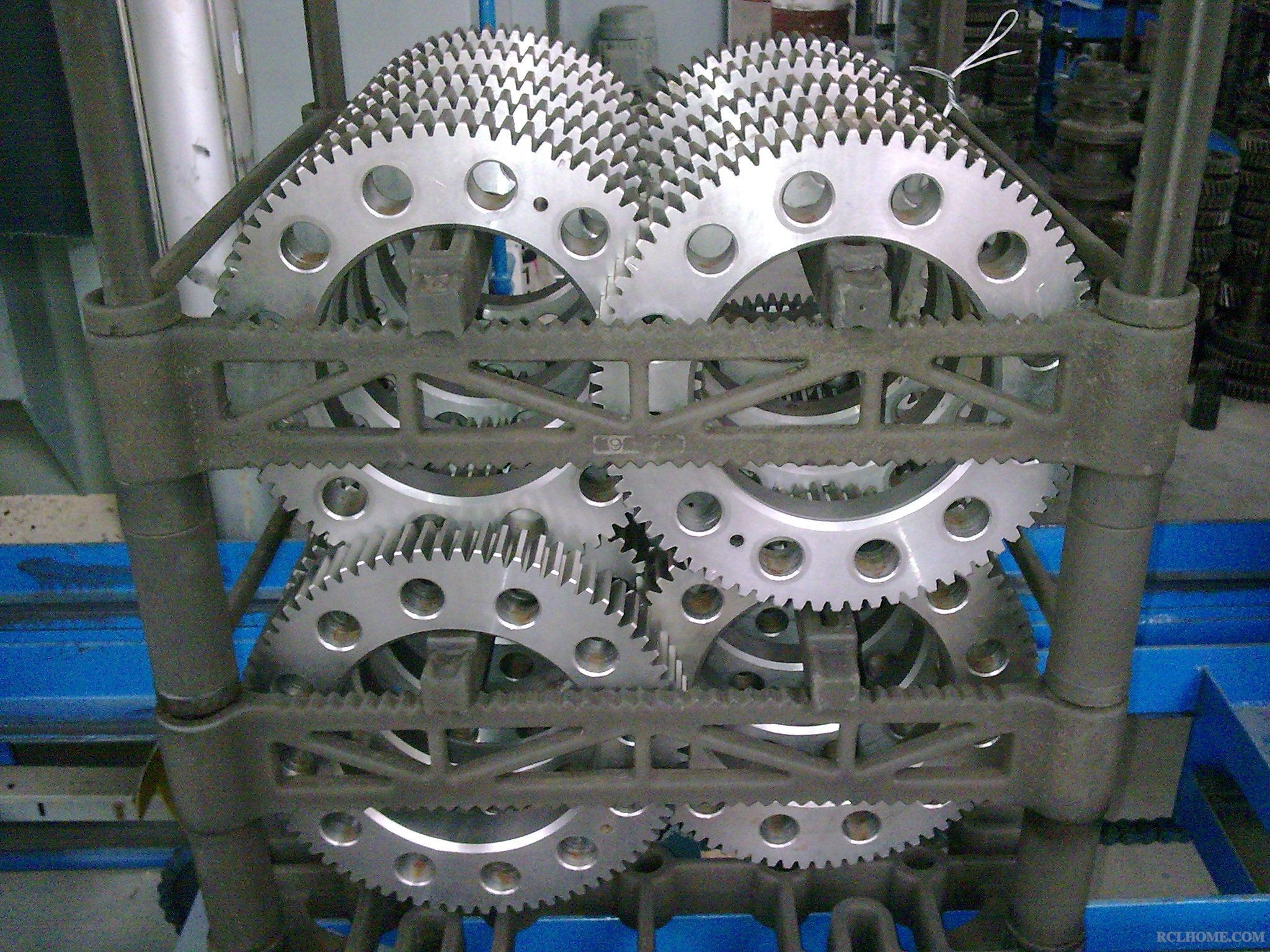

秦时明月 发表于 2016-3-20 10:08
这个大家伙粗磨齿实物:
去买一把水平尺,很便宜的。
可以量一下端面翘曲的情况。http://www.rclhome.net/forum.php?mod=viewthread&tid=1898
