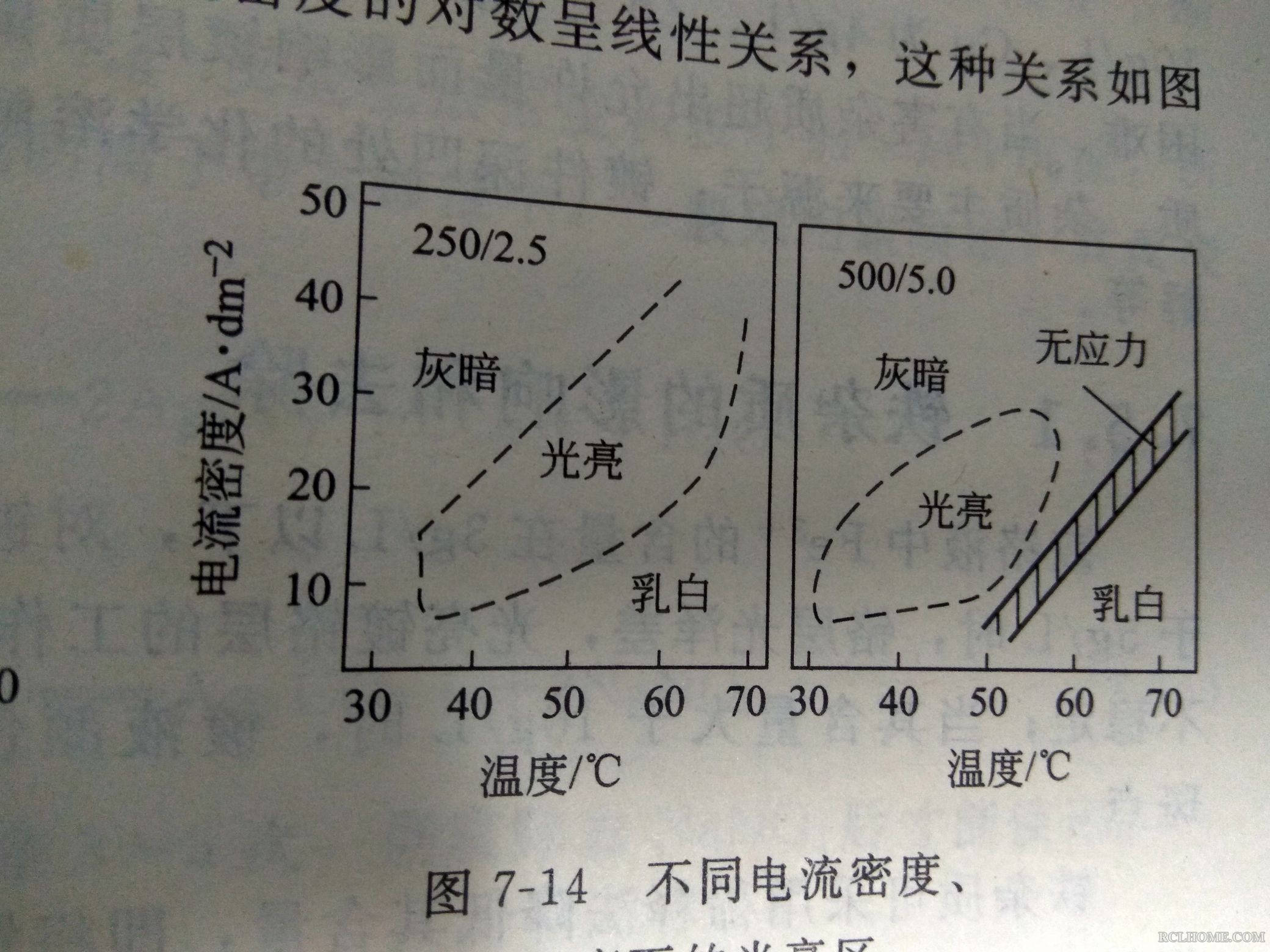

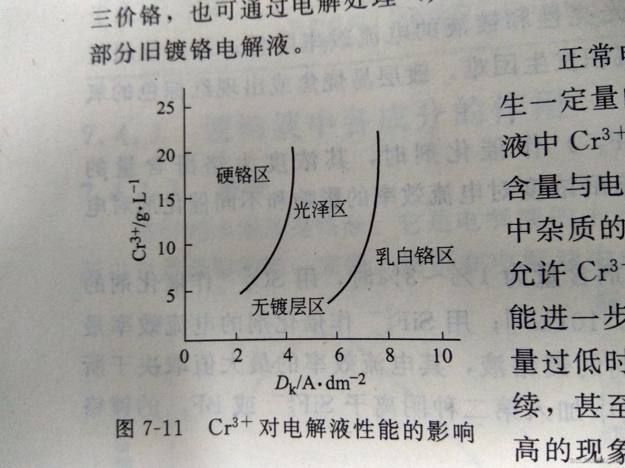

 楼主| 发表于 2016-9-30 15:22:10 | 显示全部楼层
孤鸿踏雪 发表于 2016-9-30 14:59
惭愧,汗颜啊!
         一、不明白“电镀硬铬+乳白铬”是先镀硬铬,再镀乳白铬的符合镀?还是 ...
他说的应该是这个吧!
他说的是应该是这个吧
他说的是应该是这个吧
棒棒哒  发表于 2016-10-13 10:23
孤鸿踏雪 + 10 立此存照
发表于 2016-9-30 15:39:17 | 显示全部楼层
陈波 发表于 2016-9-30 15:22
他说的应该是这个吧!
