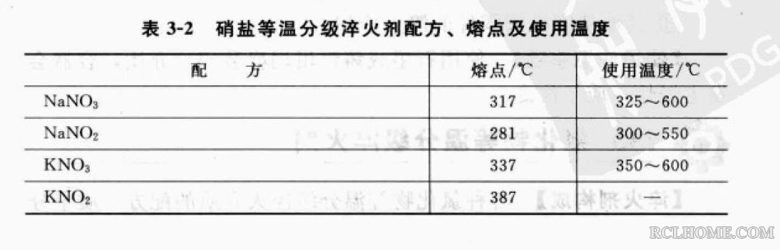

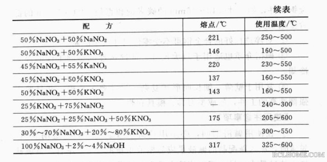

发表于 2013-3-24 07:22:32 | 显示全部楼层
硝盐等温分级淬火剂配方、熔点及使用温度。
所以因为 + 20 感谢上传!

 楼主| 发表于 2013-3-24 16:12:18 | 显示全部楼层
太好了,之前我想找这个,但是没找到!我不了解,现在一般等温淬火用硝酸钾和亚硝酸钠混合。有用硝酸钠和硝酸钾混合的吗?

发表于 2013-3-24 17:04:55 | 显示全部楼层
穷开心 发表于 2013-3-24 16:12
太好了,之前我想找这个,但是没找到!我不了解,现在一般等温淬火用硝酸钾和亚硝酸钠混合。有用硝酸钠和 ...
硝酸钾和亚硝酸钠能够满足要求,为什么非要硝酸钠和硝酸钾混合液体呢?
在实际使用上没有,在资料上也没有反映出来啊。

发表于 2014-5-22 16:32:17 | 显示全部楼层
前段时间和国外一专家讨论过,这个专家在国外某知名轴承企业干了一辈子。他们的盐和我们的盐有点区别。
硝酸钾+硝酸钠+亚硝酸钠。基本比例差不多,硝酸钾+硝酸钠的比例大概在50%左右,亚硝酸钠50%左右。
