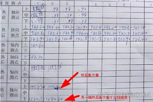

 楼主| 发表于 2013-3-23 13:05:40 | 显示全部楼层
cnszgong 发表于 2013-3-23 13:03
"齿圈缩孔基本成功"----- 那齿圈胀大岂不是更容易。
如果渗碳淬火缩小了,也有办法让它胀起来。
发表于 2013-3-23 13:07:01 | 显示全部楼层
让它整体胀大?
 楼主| 发表于 2013-3-23 13:08:28 | 显示全部楼层
cnszgong 发表于 2013-3-23 13:07
让它整体胀大?
是的让整体胀大,但在高度方向上胀量不大。
发表于 2013-3-23 13:11:48 | 显示全部楼层
关键是胀大量多少不太好控制。对外齿圈而言胀大量太大、那么磨齿时会磨到齿根部位。
 楼主| 发表于 2013-3-23 13:15:17 | 显示全部楼层
cnszgong 发表于 2013-3-23 13:11
关键是胀大量多少不太好控制。对外齿圈而言胀大量太大、那么磨齿时会磨到齿根部位。 ...
如果渗碳淬火外圆缩了,胀大处理时一般不会太大。
发表于 2013-3-23 13:19:07 | 显示全部楼层
看看这个
 楼主| 发表于 2013-3-23 13:19:43 | 显示全部楼层
曾给某单位救过一齿圈,某单位齿圈渗碳淬火后,外圆缩小已无磨量,胀大处理后公法线单边磨量增0.3-0.4mm,成功救活。
 楼主| 发表于 2013-3-23 13:21:41 | 显示全部楼层
锥度大。
发表于 2013-3-23 13:27:07 | 显示全部楼层
锥度大、后来采用了“矫正”处理,现在锥度明显改善了、整体胀大比较均匀。

发表于 2013-3-24 00:38:13 | 显示全部楼层
tom 发表于 2013-3-23 12:53
您是来踢馆的吧?
只是会踢球,还不会踢馆。就是想知道“这个工件是怎么办的”
签到天数: 21 天
154
794
794
发表于 2013-3-24 00:42:42 | 显示全部楼层
秦楼明月 发表于 2013-3-23 13:19
曾给某单位救过一齿圈,某单位齿圈渗碳淬火后,外圆缩小已无磨量,胀大处理后公法线单边磨量增0.3-0.4mm, ...
救活后还需淬火吗?
 楼主| 发表于 2013-3-24 07:16:24 | 显示全部楼层
花神 发表于 2013-3-24 00:42
救活后还需淬火吗?
用淬火胀大,在装夹上再做文章。
