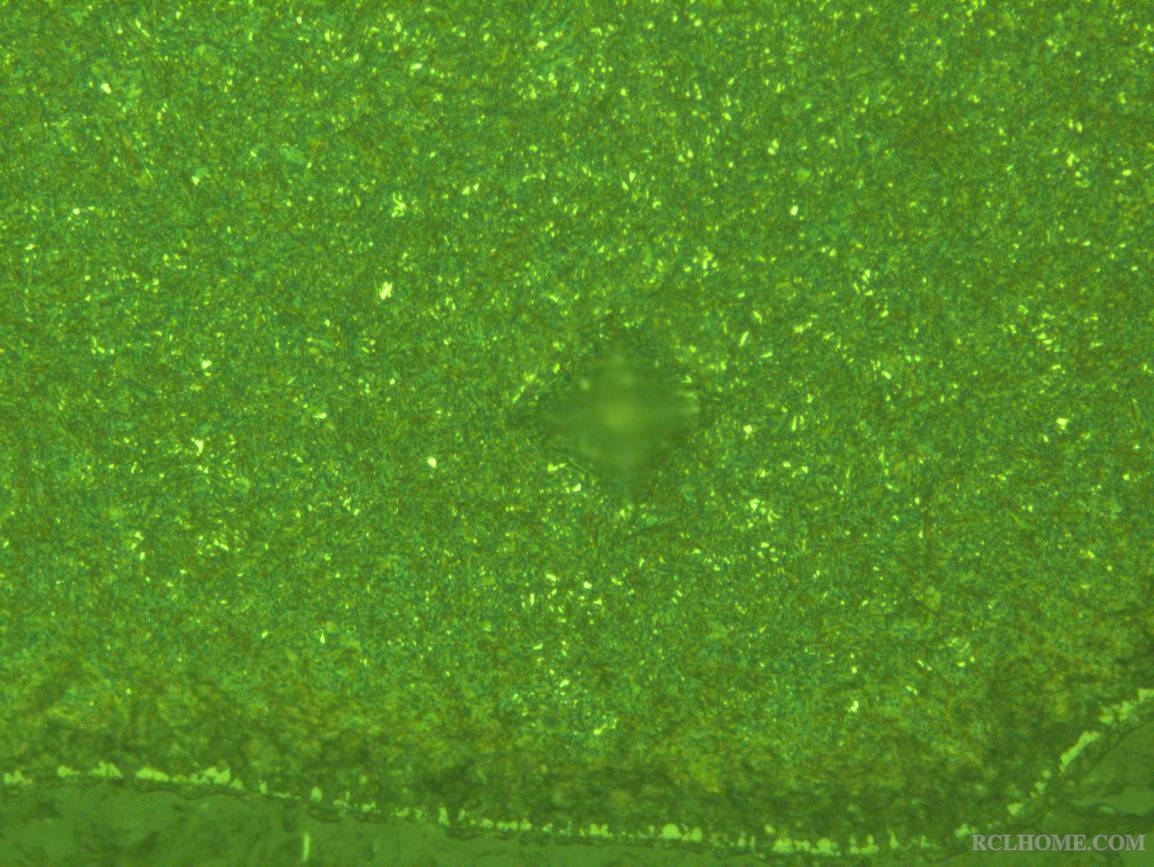

发表于 2013-4-16 09:18:27 | 显示全部楼层
孤鸿踏雪 发表于 2013-4-9 10:08
170℃回火后的金相组织(残奥、马氏体)
杨工,我也发张170℃回火后的金相组织(残奥)500X
孤鸿踏雪 + 10 感谢上传!
 楼主| 发表于 2013-4-16 10:00:40 | 显示全部楼层
       不知道您这个图片显示的是什么组织
签到天数: 92 天
198
1830
1830
发表于 2013-4-16 10:14:29 | 显示全部楼层
孤鸿踏雪 发表于 2013-4-16 10:00
不知道您这个图片显示的是什么组织
残奥。。按照总部要求,我们主要控制残奥。
