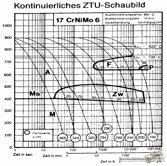

关于17CrNiMo6的退火、正火硬度问题
 楼主| 发表于 2013-7-25 08:23:45 | 显示全部楼层
17CrNiMo6的S曲线

发表于 2015-8-16 08:28:01 | 显示全部楼层
弱弱的问一下,C曲线中“的ZW”是代表B否?
 楼主| 发表于 2015-8-16 10:08:28 | 显示全部楼层
           我看,我猜是
发表于 2015-8-16 10:35:59 | 显示全部楼层
按这个曲线,硬度为290HB的冷却速度所得到的正火组织为:M+B;同理:硬度为288HB的冷却速度所得到的正火组织为:少量F+M+B
 楼主| 发表于 2015-8-16 11:12:45 | 显示全部楼层
秦时明月 发表于 2015-8-16 10:35
按这个曲线,硬度为290HB的冷却速度所得到的正火组织为:M+B;同理:硬度为288HB的冷却速度所得到的正火 ...
            做这个产品的时候,我们还没有等温正火设备,那时候我采用930℃正火+720高回,硬度在156~174HBW之间
