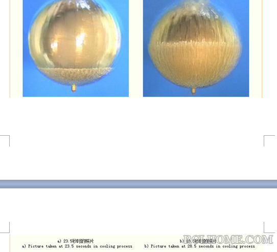

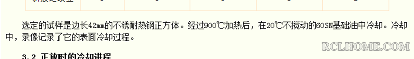

我这一段一直在看这一方面的文章,但是由于基础差,很多问题还在纠结,上面图片的钢球30mm  30s蒸气膜都没有过去,小网带18s 又会是什么情况?  冷却曲线是怎样得到的?蒸气膜的破裂是因为热量不够不足以产生足够的气泡,那较这个说 同种材料  同种淬火介质,工件质量3kg 和20kg 的蒸气膜阶段时间差会很大,那淬火油冷却曲线有什么用那

稻草人 发表于 2014-1-6 20:44
我这一段一直在看这一方面的文章,但是由于基础差,很多问题还在纠结,上面图片的钢球30mm  30s蒸气膜都没有 ...
你的网带炉上,淬火油槽有没有搅拌装置?或者攒动装置?
这个明确了:
1、你再分析下蒸汽膜的破损阶段和及实验时破坏阶段有什么差别?
2、再分析产品在油槽中的反转情况?是否收到这个因素的影响?

冷却速度最大是沸腾阶段,因为工件大小不一样,只要有足够的温度(热量) 蒸气膜是不会破裂的
