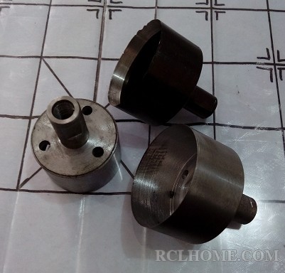

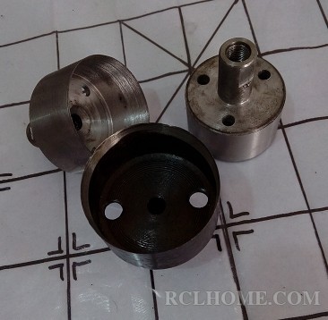

软质材料的圆孔切刀。
黑色的是样品。

 楼主| 发表于 2014-2-25 09:20:26 | 显示全部楼层
孤鸿踏雪 发表于 2014-2-25 08:08
烧总发这贴的意思是,材料?热处理?
客户只是要求按照样品加工,其他的未提,其实,刀具的选材和热处理都很重要,如果换做是你做这个产品你又该做何考虑呢?
 楼主| 发表于 2014-2-25 09:22:35 | 显示全部楼层
软质材料,这是客户的说法,我没有详问。但客户企业在白沟,可以理解为这个软质材料应该是纸板、布料、皮革一类的东西了。
 楼主| 发表于 2014-2-25 09:23:38 | 显示全部楼层
刀片是旋转切入的。

 楼主| 发表于 2014-3-2 08:36:14 | 显示全部楼层
这类刀先从技术要求考虑:
1. 强度要求不很高,软质材料切割
2. 刀刃几乎不承受冲击,旋切
3. 刀刃几乎没有侧向受力
4. 使用过程中刀刃几乎只承受压应力
孤鸿踏雪 + 10 感谢介绍
