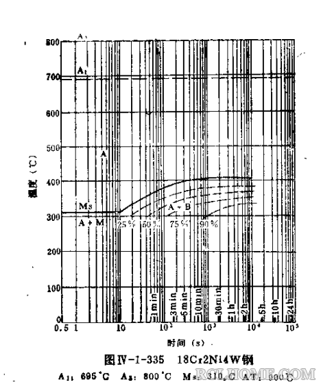

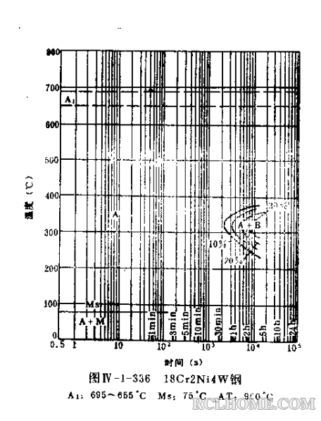

这两个18Cr2Ni4W的C曲线为何这样大的差异
发表于 2014-2-25 16:09:48 | 显示全部楼层 |阅读模式
          如题:
发表于 2014-2-25 16:16:58 | 显示全部楼层
发表于 2014-2-25 16:29:23 | 显示全部楼层
第一张图是该材料的C曲线,第二张是该材料渗碳后渗层的C曲线。
 楼主| 发表于 2014-2-25 17:05:51 | 显示全部楼层
       您咋知道是渗碳后的?根据几个相变点判断的?
发表于 2014-2-25 19:05:07 | 显示全部楼层
根据两张图Ms点判断的。
吉祥如意 + 10
发表于 2014-2-25 19:47:27 | 显示全部楼层
秦楼明月 发表于 2014-2-25 19:05
根据两张图Ms点判断的。
可能还有第二种可能性?
发表于 2014-2-25 19:50:33 | 显示全部楼层
吉祥如意 发表于 2014-2-25 19:47
可能还有第二种可能性?
请明示?

发表于 2014-2-25 20:34:52 | 显示全部楼层
第一张图是该材料的C曲线,
第二张是该材料渗碳后渗层的C曲线。

发表于 2014-3-17 13:39:52 | 显示全部楼层
18Cr2Ni4WA最早应用于军品产品,是借用前苏联标准,为了研究该材料以及渗碳后性能,曾经有单位专门冶炼了含碳量达到1%的Cr2Ni4WA材料
测量相应参数
