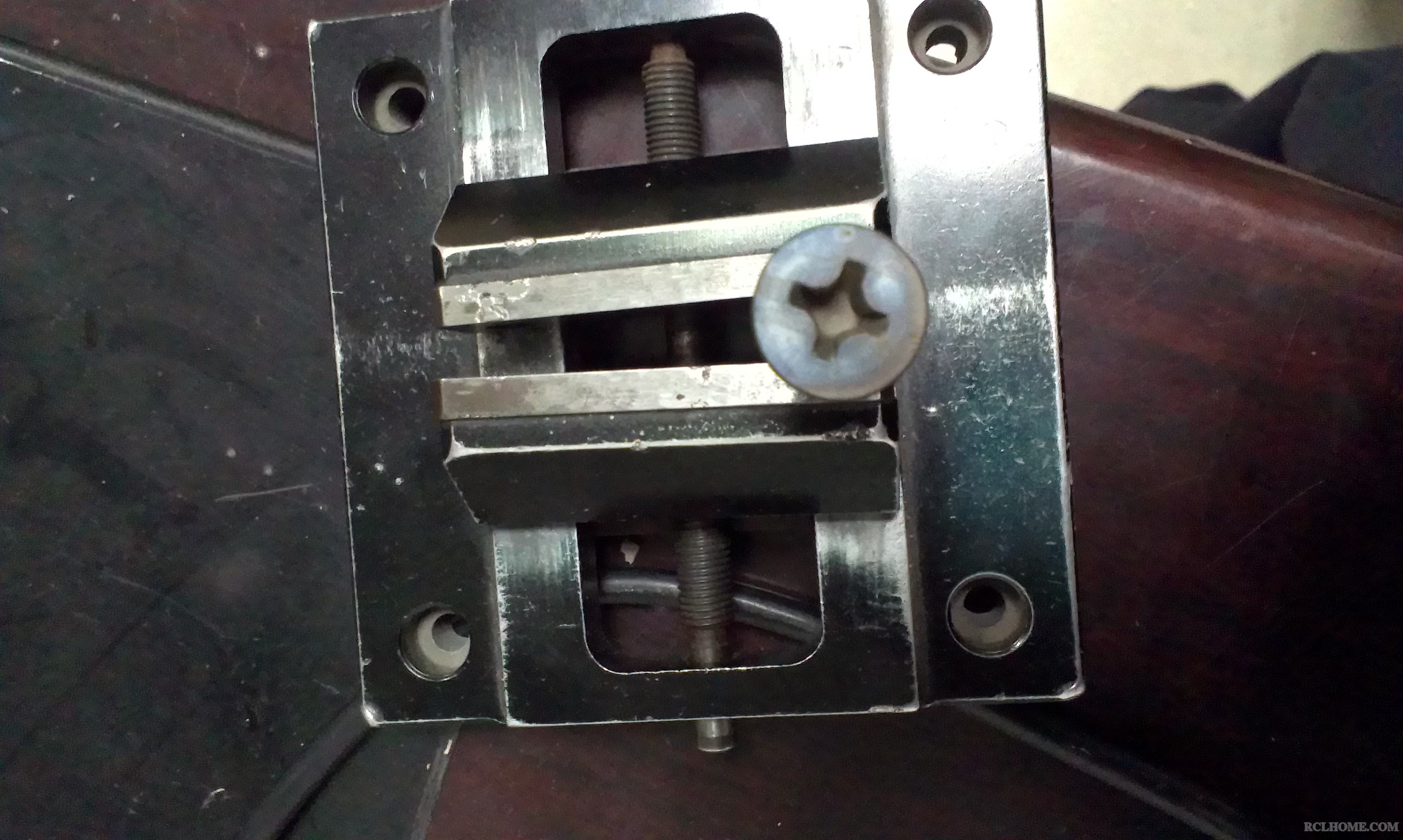

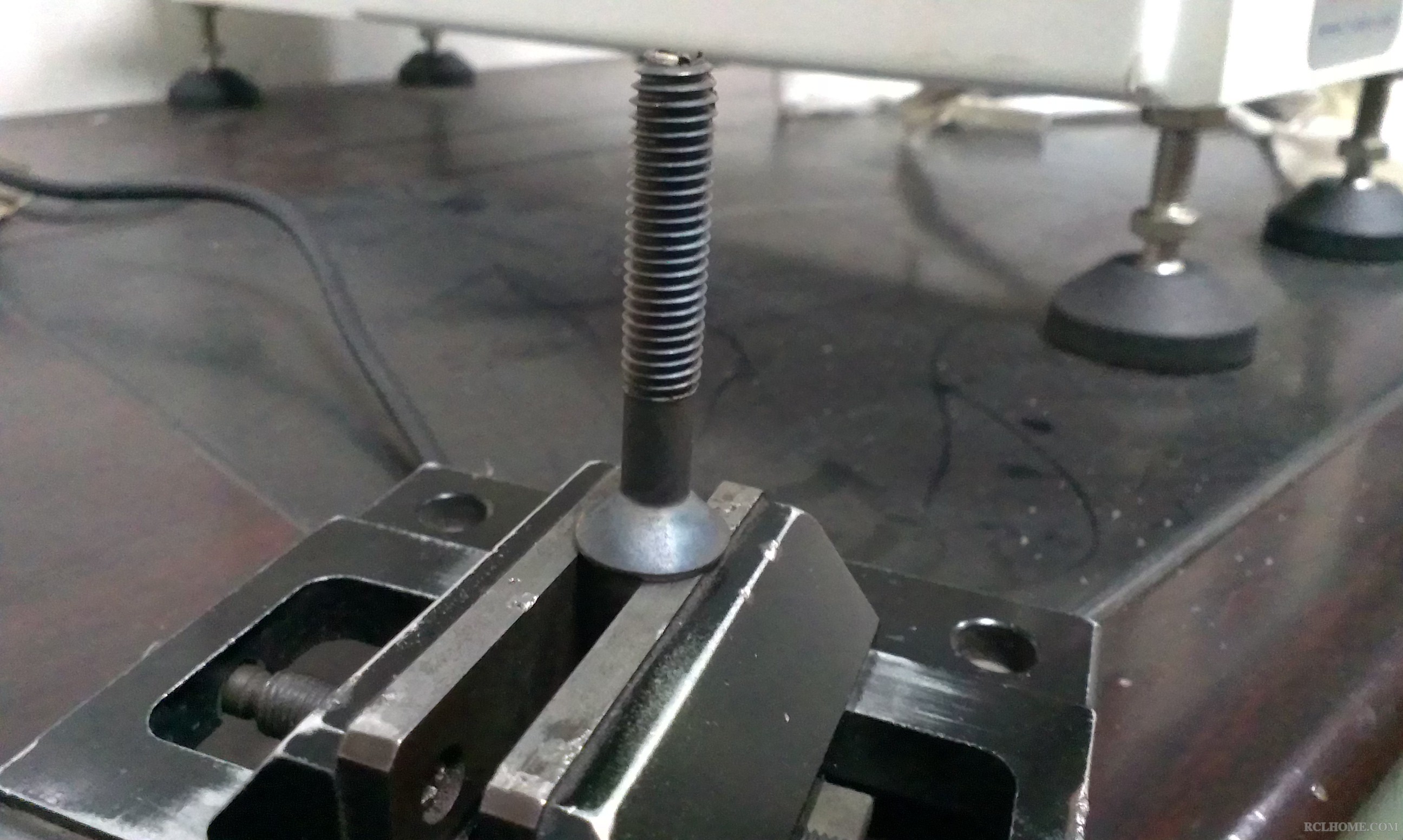

如图。连续炉渗碳淬火之后从水槽出来,工件表面呈现类似蓝色或黄色。这种颜色的形成是由于氧化呢,还是其他?

那您感觉是在哪个阶段氧化的?1、炉内2、从网带落下如水槽时 3、在水槽里

这是刚淬火完后,从提升机出来的。 没设么时间间隔。

该部位的表面硬度与其他部位是否有差距。

无异常。
