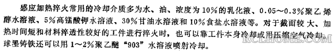

        大家先看以下附件,然后交流一下聚乙烯醇水溶液如何配置

       因为聚乙烯醇是不溶于水的固体物质,如何让它水中配置成0.03~0.5%的水溶液呢?
