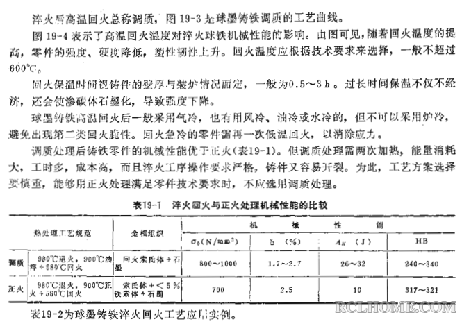

     如题:QT500-7淬火后硬度58~59HRC,用多高温度回火可回至30HRC左右?

真能淬那么硬,你用400-450度回

       这个件很小,又是淬水,所以你的回火温度太保守,我估计在580~600°C

差不多,550~600°C范围。
