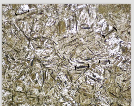

 楼主| 发表于 2014-3-17 11:17:55 | 显示全部楼层
我的同学说可以不用做晶粒度腐蚀就可以评判晶粒大小,我知道马氏体相变中,第一片马氏体将贯穿整个奥氏体晶粒,所以图中标出的可否作为判定依据? QQ截图20140317111530.png 另,搬工我脑子笨、金相也不行,看不出让我看这个图的意思
发表于 2014-3-17 12:17:42 | 显示全部楼层
稻草人 发表于 2014-3-17 10:53
现在对过热组织我没有定义了。我听shaod讲gcr15超过860度晶粒异常长大,异常我觉得可能就是级别大的对使 ...
GCr15钢的淬火温度一般在830~850范围,也有用860的,我们过去曾经用过,并无过热现象。你可以用这一温度试验一下,看有没有18楼图片这样的。
晶粒大小主要是温度影响,时间不是主要的。
奥氏体晶粒大得到的马氏体组织肯定相应粗大。
