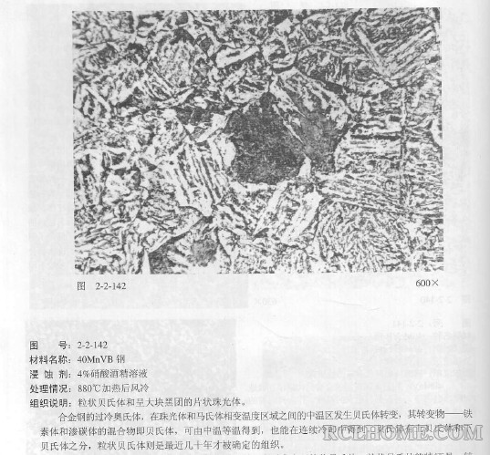

QQ图片20140320224119.jpg QQ图片20140320224746.jpg 都是粒状贝氏体 怎么形态差别这么大呢

单从图片上来看,两者确实相差较大,但前者为低合金高强度钢,后者为中碳合金钢,个人认为两者最大的区别在于含碳量的区别较大,前者析出碳化物较少,甚至没有;而后者不光有马氏体岛,还析出了较多的碳化物,甚至珠光体团。个人理解,还请各位师傅指正。

第二张怎么感觉有点像魏氏体,求证啊

铁素体条中间应该是渗碳体,而不是珠光体。贝氏体和魏氏体的区别

你的意思是说第二张图,那些白色的铁素体条 中的黑色颗粒状和杆状 是马氏体岛 碳化物和珠光体的混合吗

个人觉得铁素体条中间还是碳化物多些,可能有马氏体岛,但应该不是珠光体

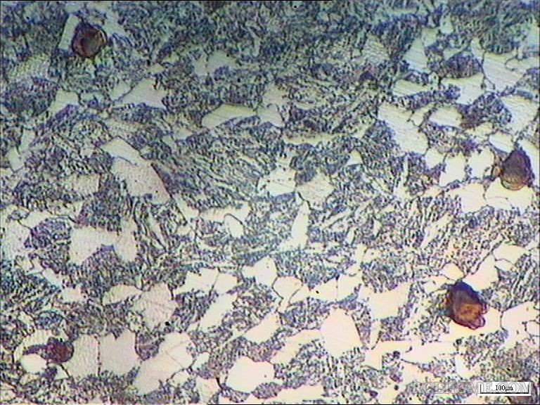

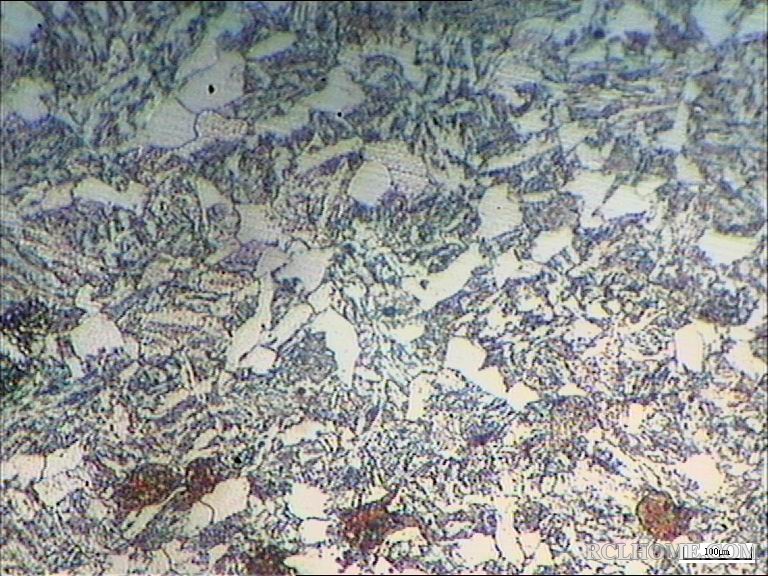

下面一张是高回后的,看看呢

发表于 2014-3-22 13:45:14 | 显示全部楼层
好像不一样吧,楼主的图片的块状物是黑的(渗碳体或马氏体),而你的是白色的(铁素体)

楼主第一张是低碳合金钢,第二张是中碳合金钢,中间的黑色组织应为珠光体;我发的图也是中碳合金钢,热轧空冷后的组织和第二张正火后组织有点类似

怎么没人顶一下呢?有师傅能帮我解释一下我这几张图的组织吗?

你这组织硬度有多高啊  用HV大下硬度值

我们只有布氏硬度计,做出来硬度230-250HB这样子

粒状贝氏体的硬度好像也就是24HRC左右

我没做过具体试验验证过哦
