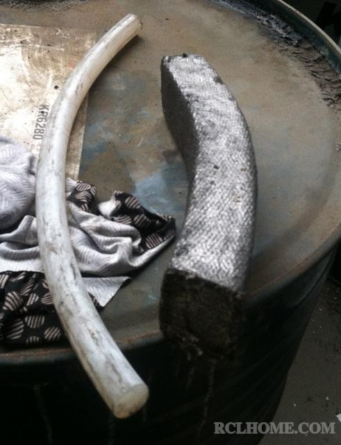

发表于 2014-4-2 20:44:53 | 显示全部楼层
还有一种实心的硅基耐高温橡胶密封垫圈,价格不知道。
等下我用电脑上来时将照片发上来。
发表于 2014-4-2 20:58:25 | 显示全部楼层
关于硅基耐高温橡胶密封垫圈,为这边在使用前会截取一小段垫圈将它丢进200度的炉子里保温1小时,1小时后检查垫圈的外形是否还保持原样。不耐200温度的垫圈会融化甚至消失。

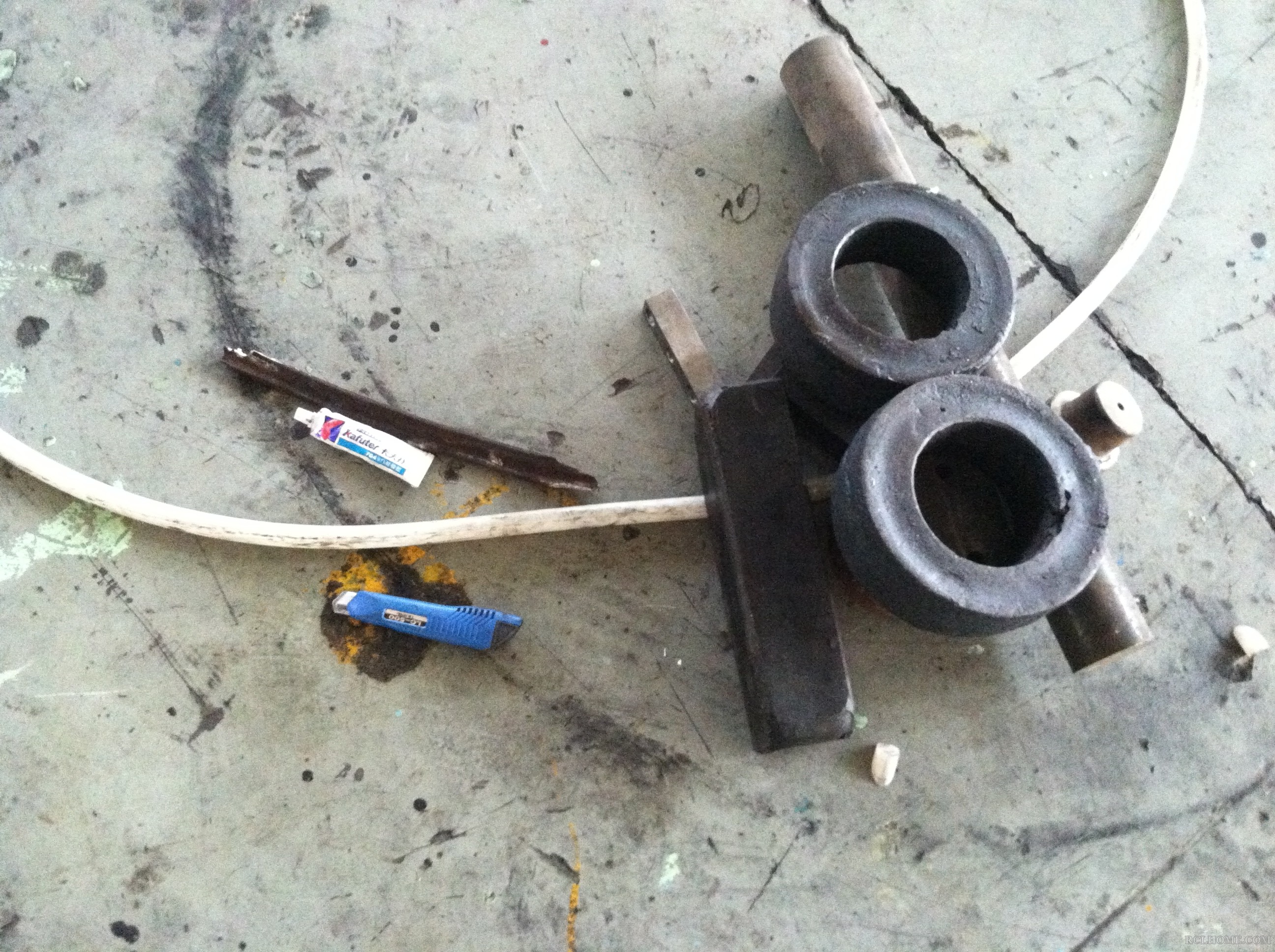

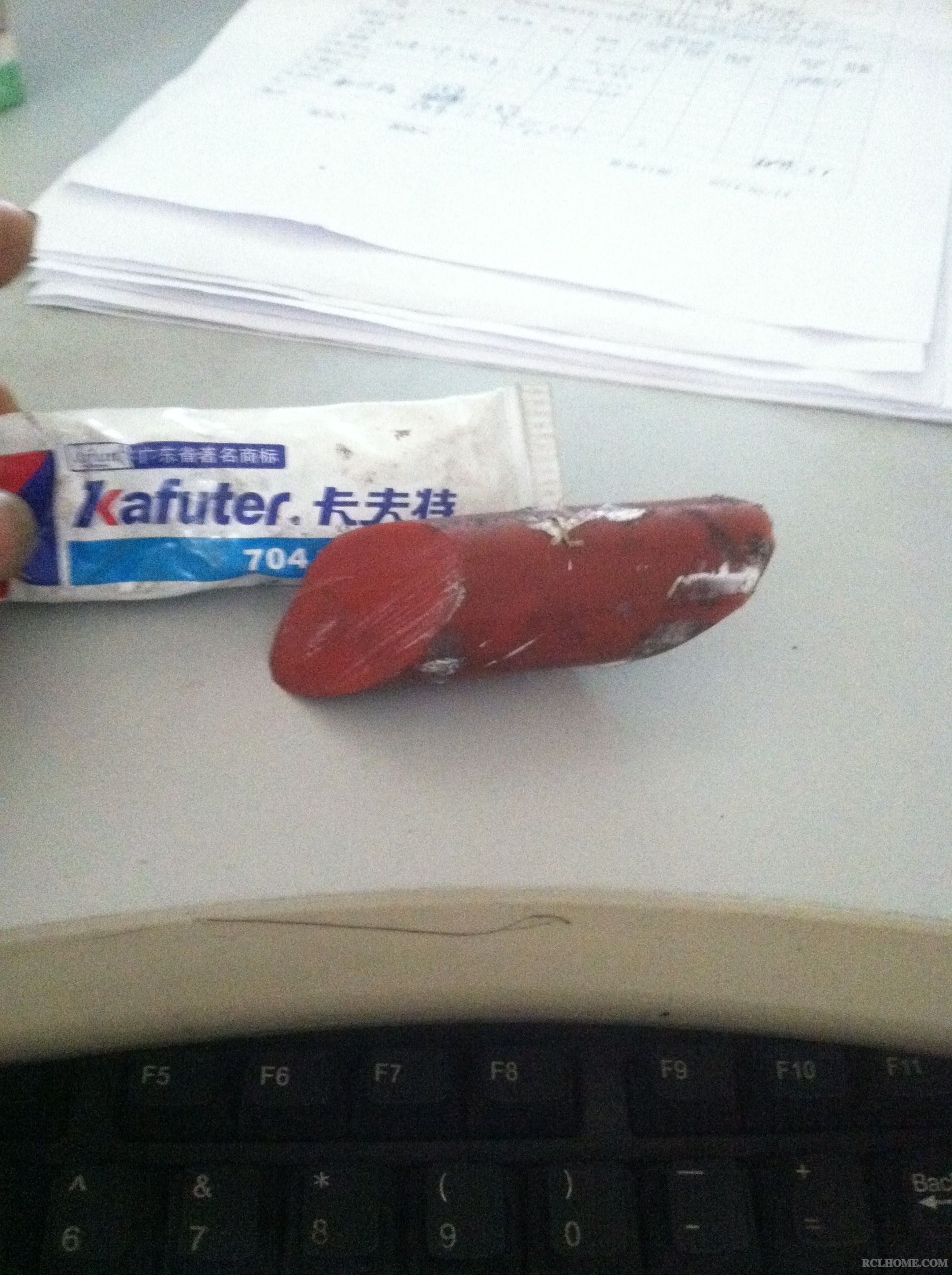

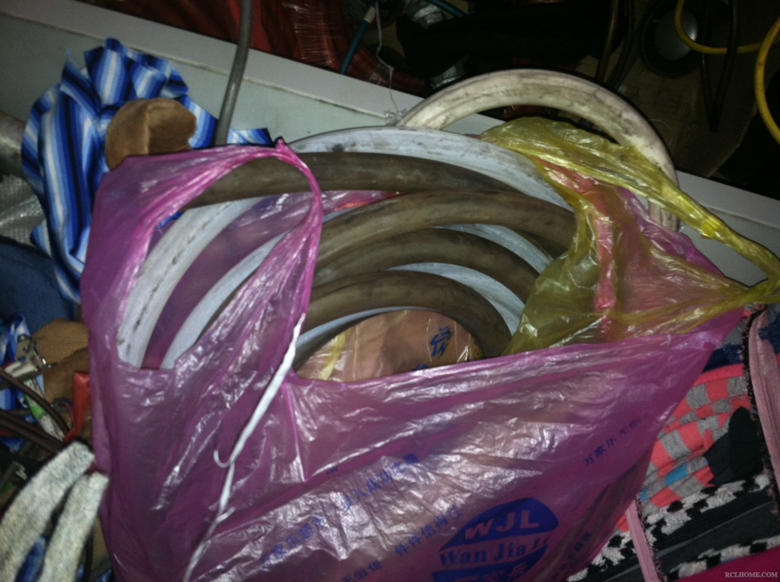

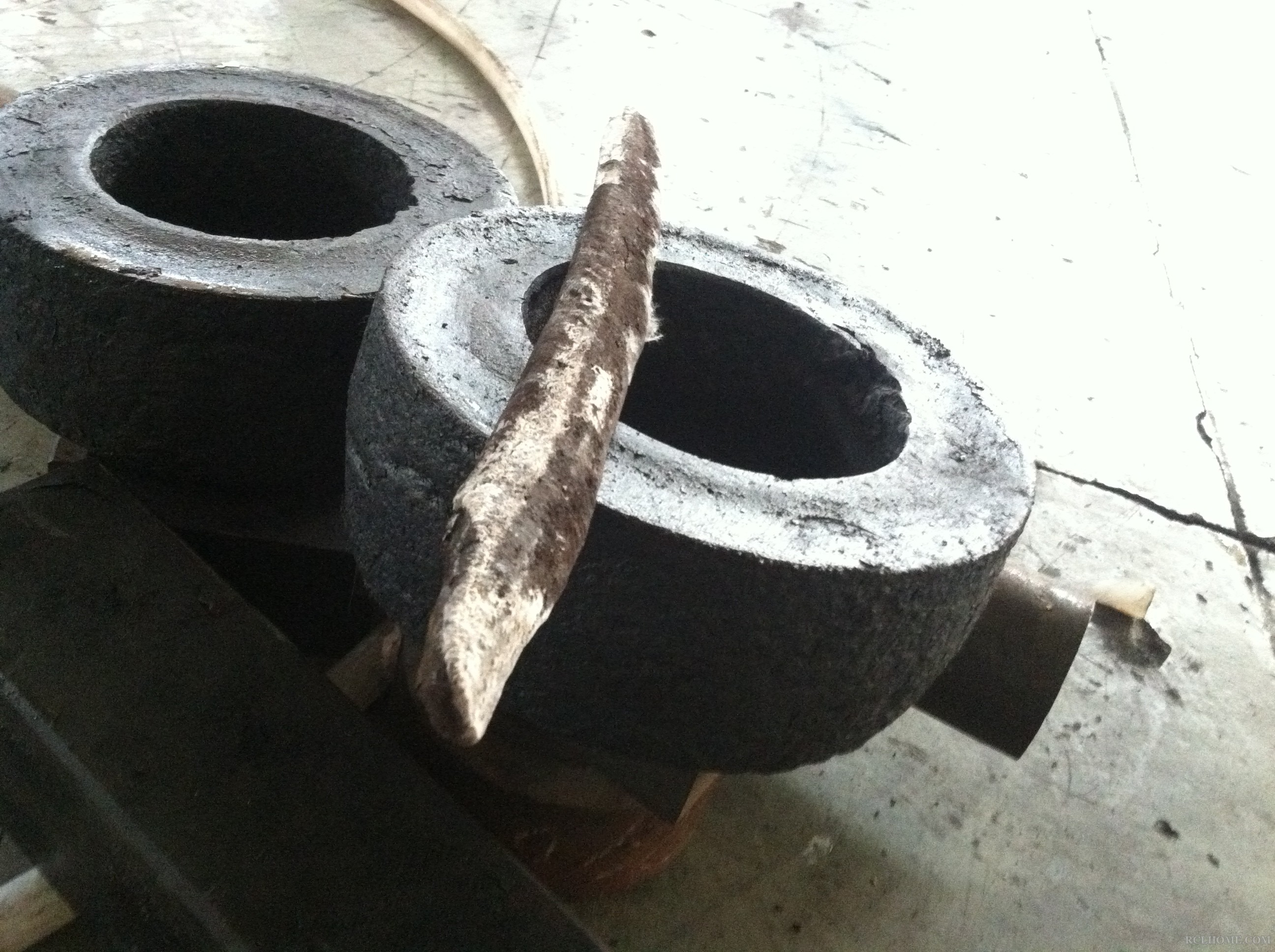

发表于 2014-4-2 22:00:32 | 显示全部楼层
几种密封圈
两种不同材质和形状的密封圈
两种不同材质和形状的密封圈
红色的硅橡胶耐高温密封圈
红色的硅橡胶耐高温密封圈
白色和半透明的硅橡胶耐高温密封圈
白色和半透明的硅橡胶耐高温密封圈
硅橡胶耐高温密封圈粘合中
硅橡胶耐高温密封圈粘合中
