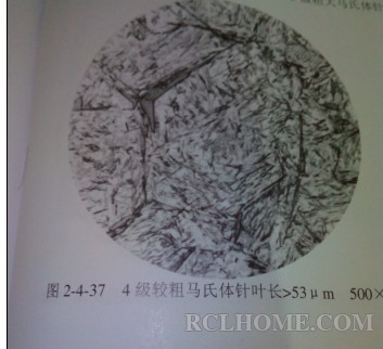

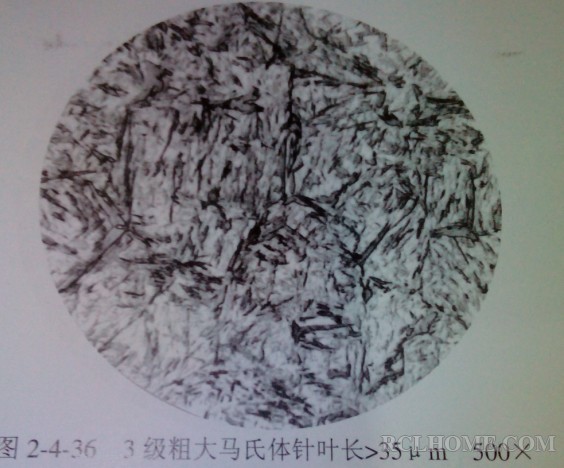

这是不是错误?

发表于 2014-4-17 08:05:47 | 显示全部楼层
没见过。。。。。怎么看针不太对呀,红线标那个算一叶针?确实的话,按镜头尺寸80mm看,还真有。但是没见过
 楼主| 发表于 2014-4-17 08:08:52 | 显示全部楼层
稻草人 发表于 2014-4-17 08:05
没见过。。。。。怎么看针不太对呀,红线标那个算一叶针?确实的话,按镜头尺寸80mm看,还真有。但是没见过 ...
仔细看看文字说明部分。

发表于 2014-4-17 08:23:38 | 显示全部楼层
粗大和较粗大对应的数据好像反了吧

发表于 2014-4-17 11:22:20 | 显示全部楼层
粗大→较粗大→最粗大。
细→较细→最细。
语文没学好,是否可以这样表示?
搬运工 + 5 西班牙语
 楼主| 发表于 2014-4-17 11:37:18 | 显示全部楼层
无缝钢管 发表于 2014-4-17 08:23
粗大和较粗大对应的数据好像反了吧
反正我是信了。
发表于 2014-4-17 16:11:56 | 显示全部楼层
搬运工 发表于 2014-4-17 08:08
仔细看看文字说明部分。
         老孤猜想:后面那幅图片说明应该是“很粗大马氏体”的笔误
发表于 2014-4-17 16:12:00 | 显示全部楼层
仔细看看文字说明部分。
发表于 2014-4-17 16:13:25 | 显示全部楼层
仔细看看文字说明部分。
        如果这两幅图及文字表述,不是出自同一人之手,那就不足为怪了
