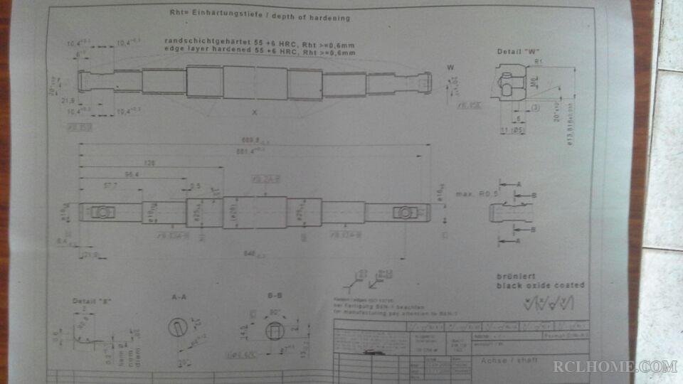

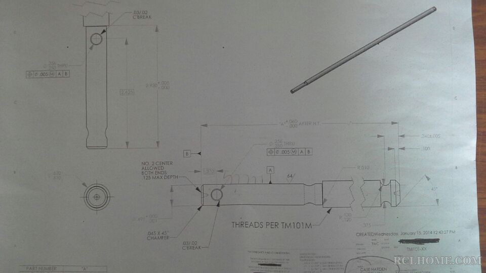

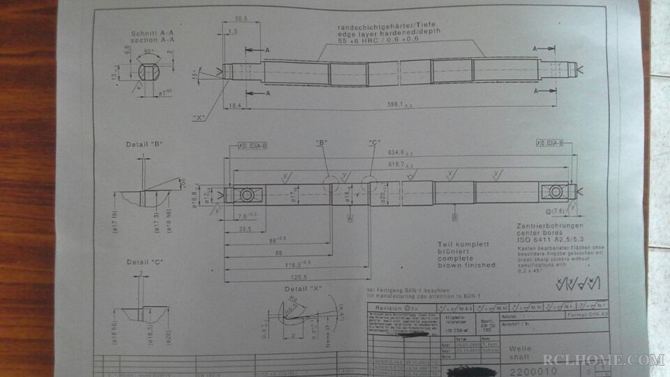

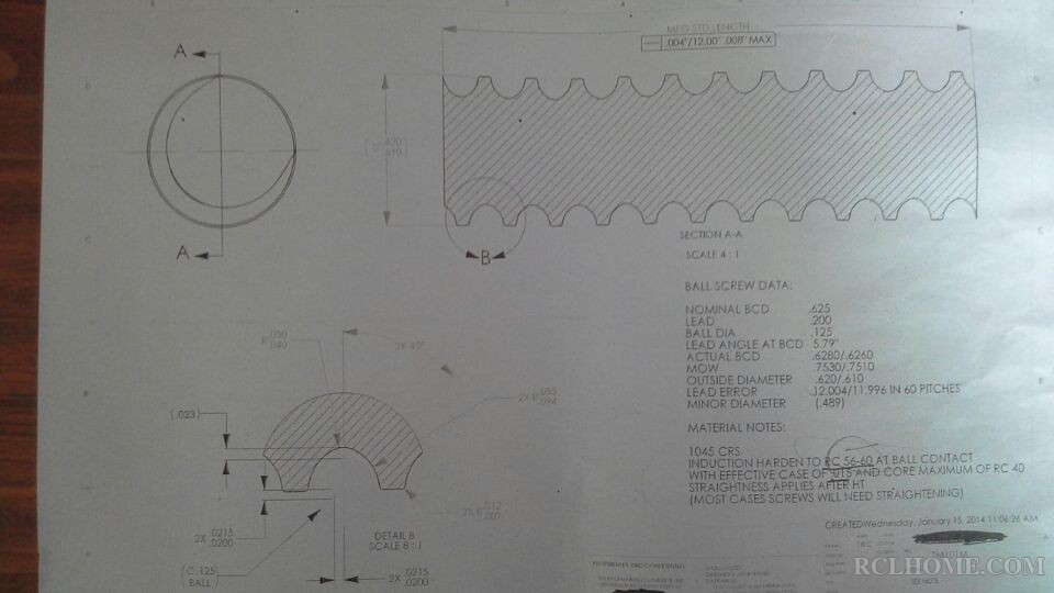

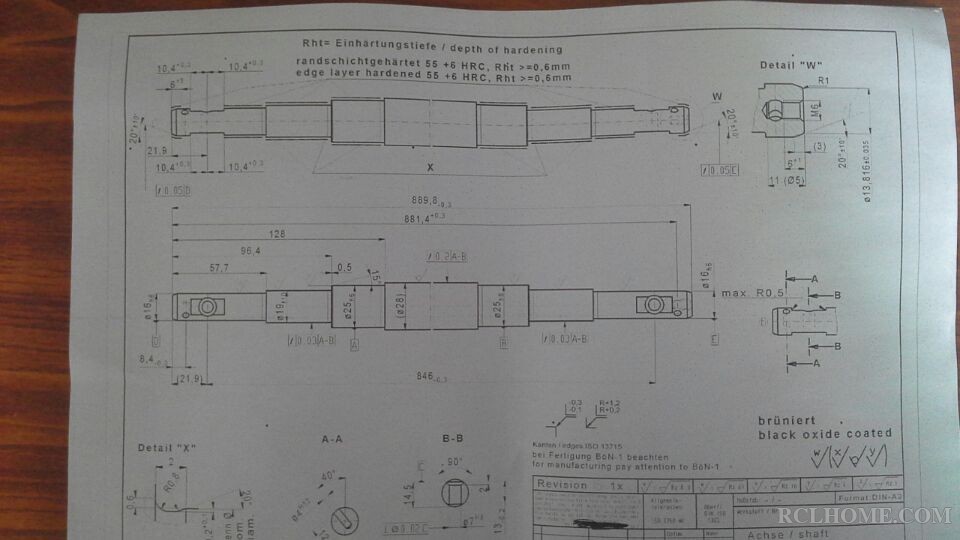

求工艺指导
45号钢
图1、2要求牙内硬度40,整体硬度34
图3.4.5.6台阶部分55+6 HRC/0.6+0.6
变形量越小越好

发表于 2014-6-6 11:28:00 | 显示全部楼层
楼主可以整体调整后在精加工,精加工完毕在感应热处理!
