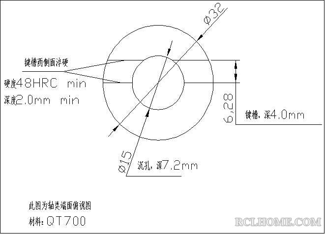

  详见简图,为一轴类工件的某一端面俯视图,宽6.28,深4.0mm的键槽两侧要求淬硬,硬度48HRC MIN,硬化深度2.0mm min
材料为QT700,如果选择感应淬火的话,这个感应器该怎么设计呢?

          槽的宽度和深度尺寸太小,感应器制作有些困难

如果不可避免的话,允许键槽周边区域甚至整个端面都可以淬硬的话。怎么做感应器?

          这个感应器老孤虽然有一个思路,但未必能做出来

能给个大致的外形图吗?整体考虑也许会想出办法。

是一根凸轮轴,尾端面键槽要淬硬,如果淬火困难可以允许整个端面都淬硬,但是键槽要满足技术要求。求指点。
