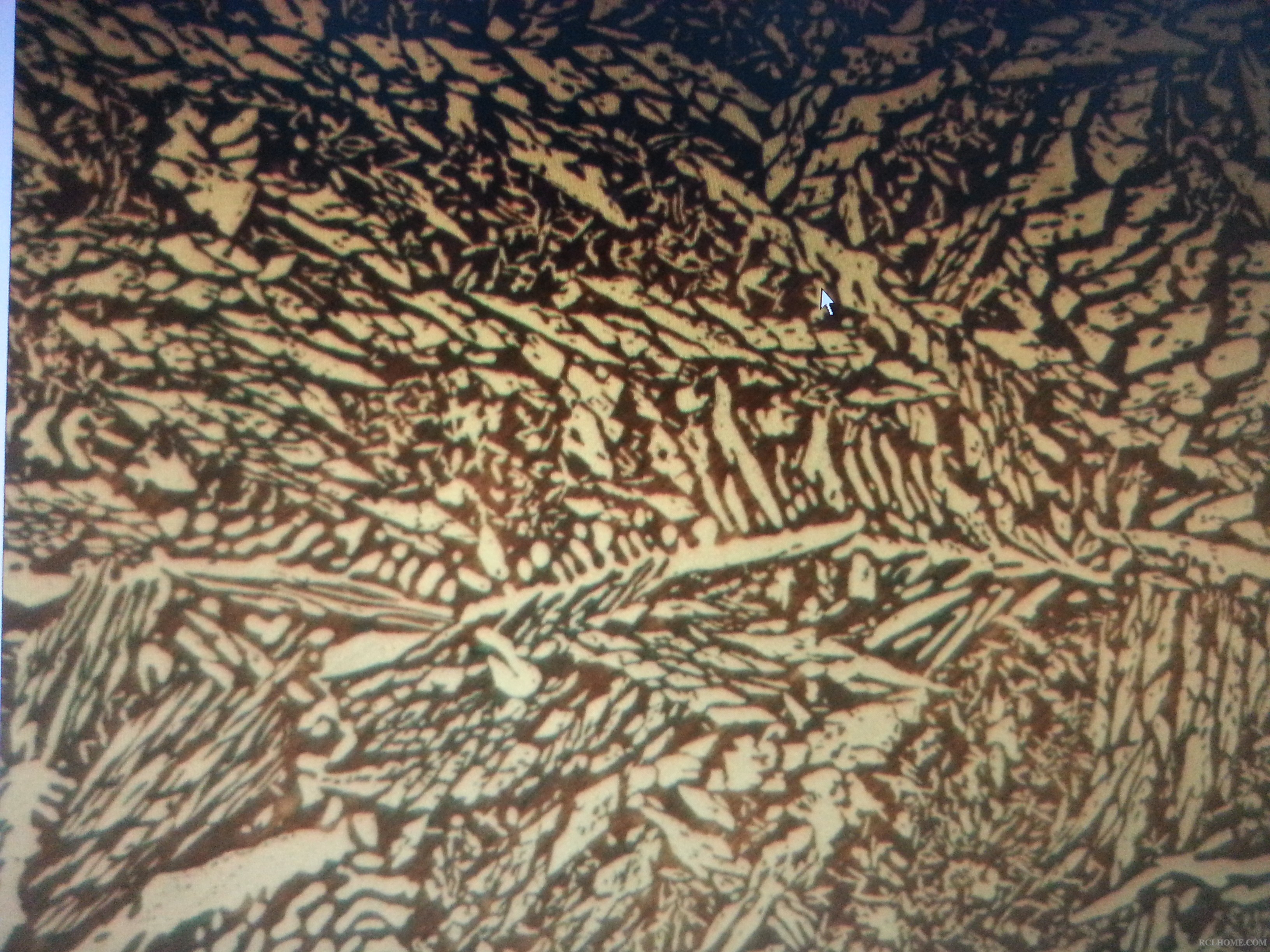

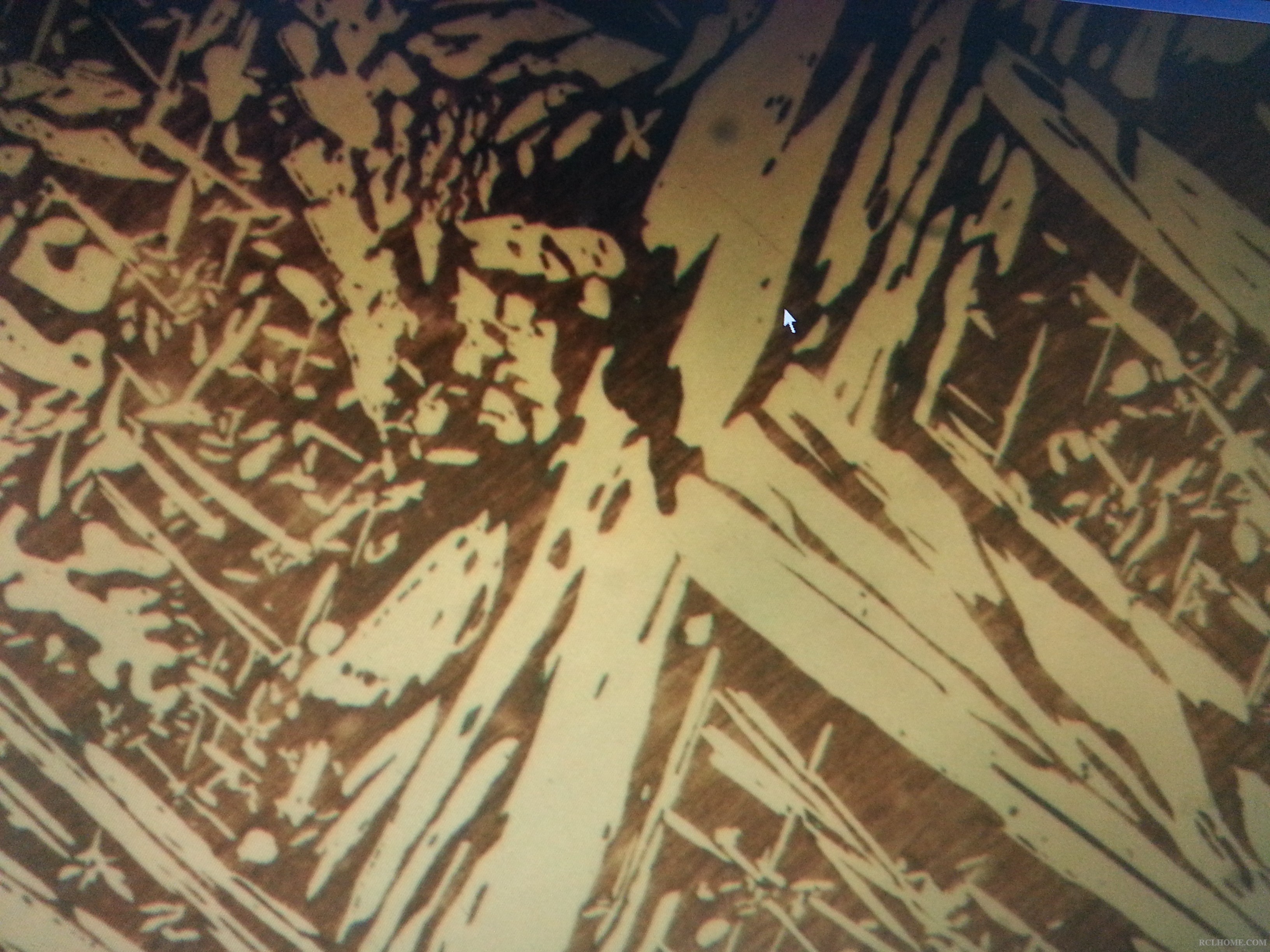

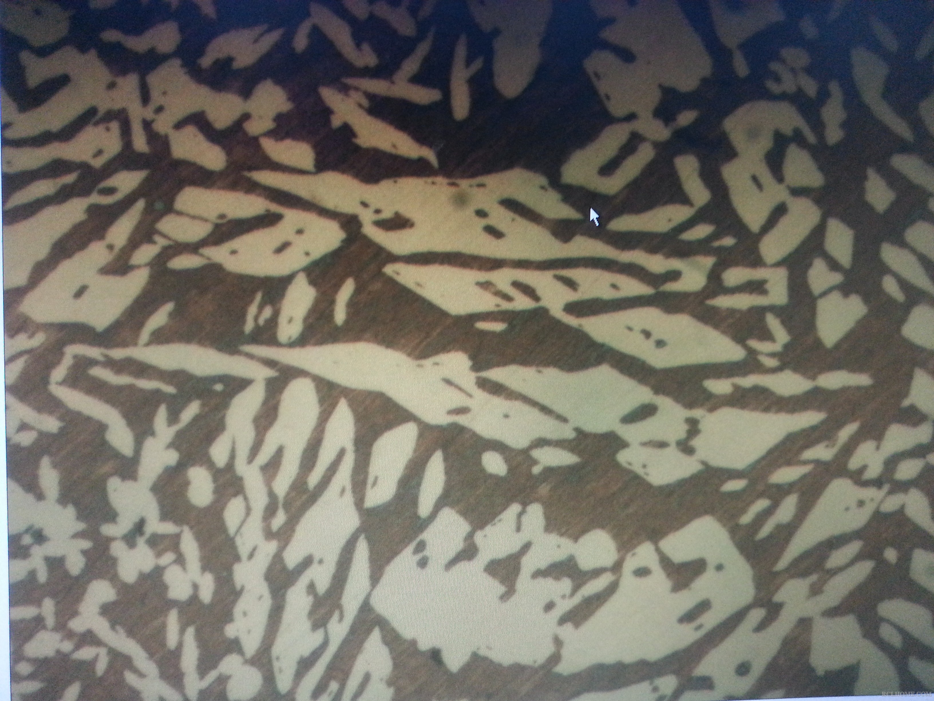

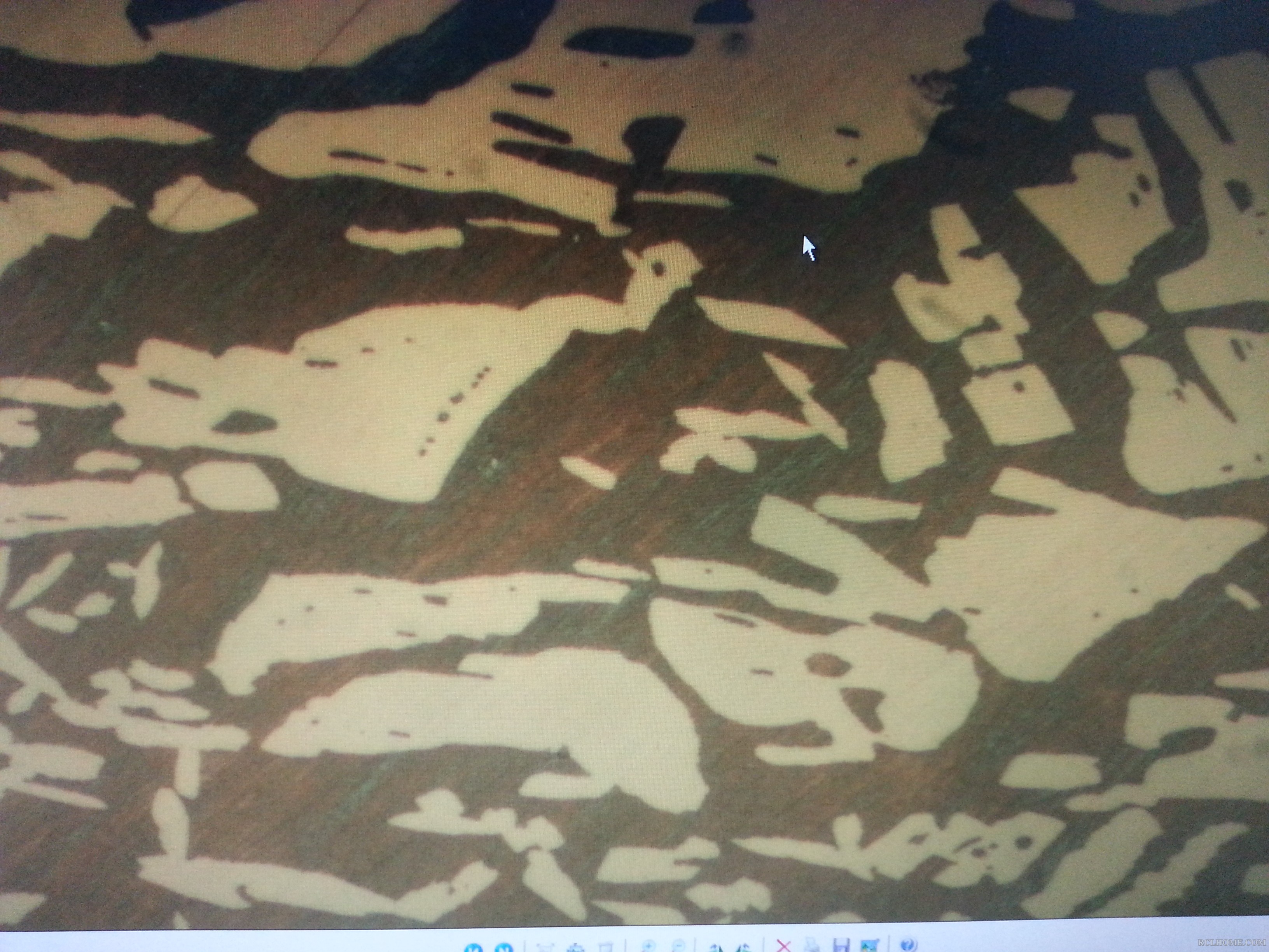

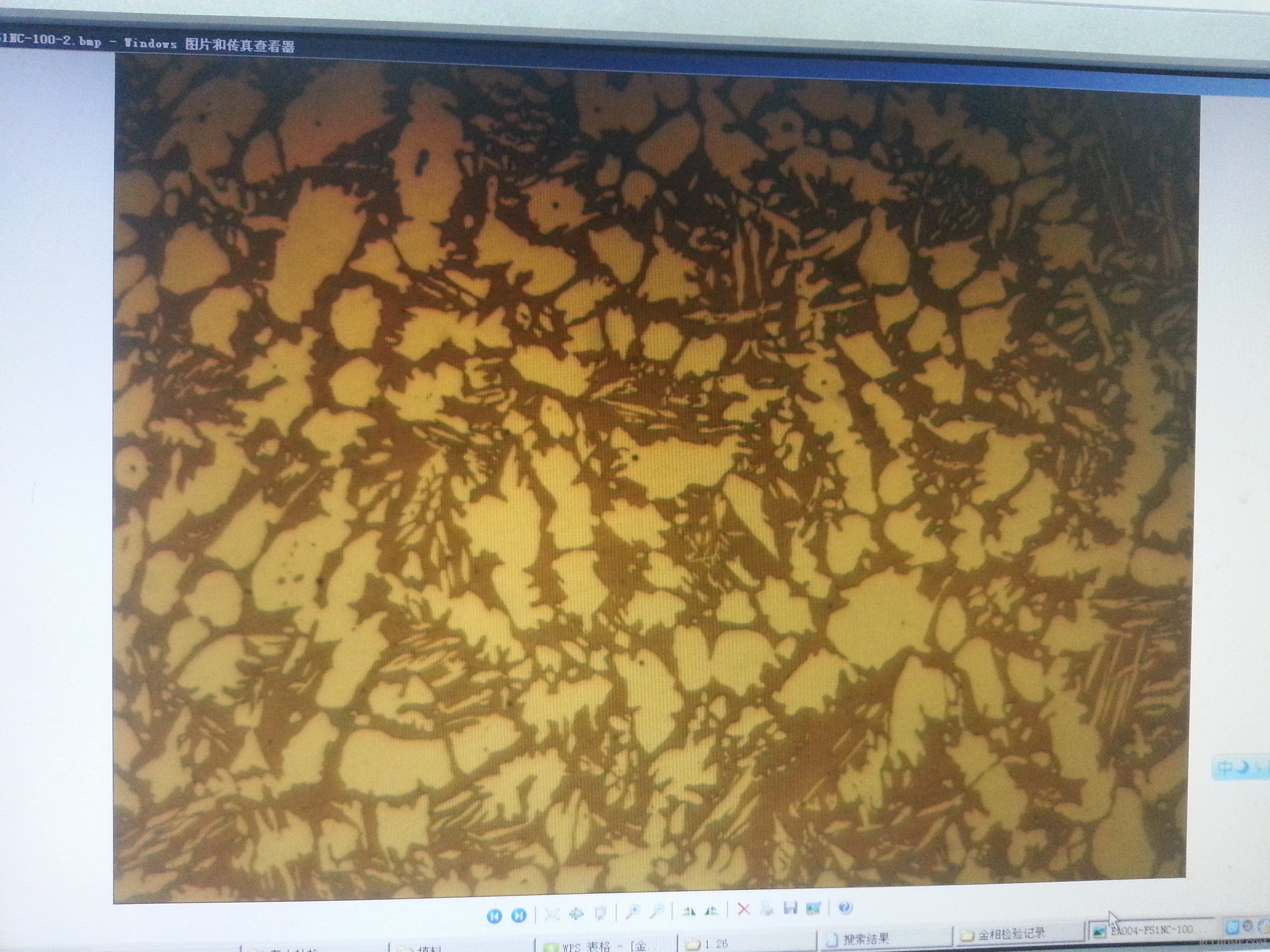

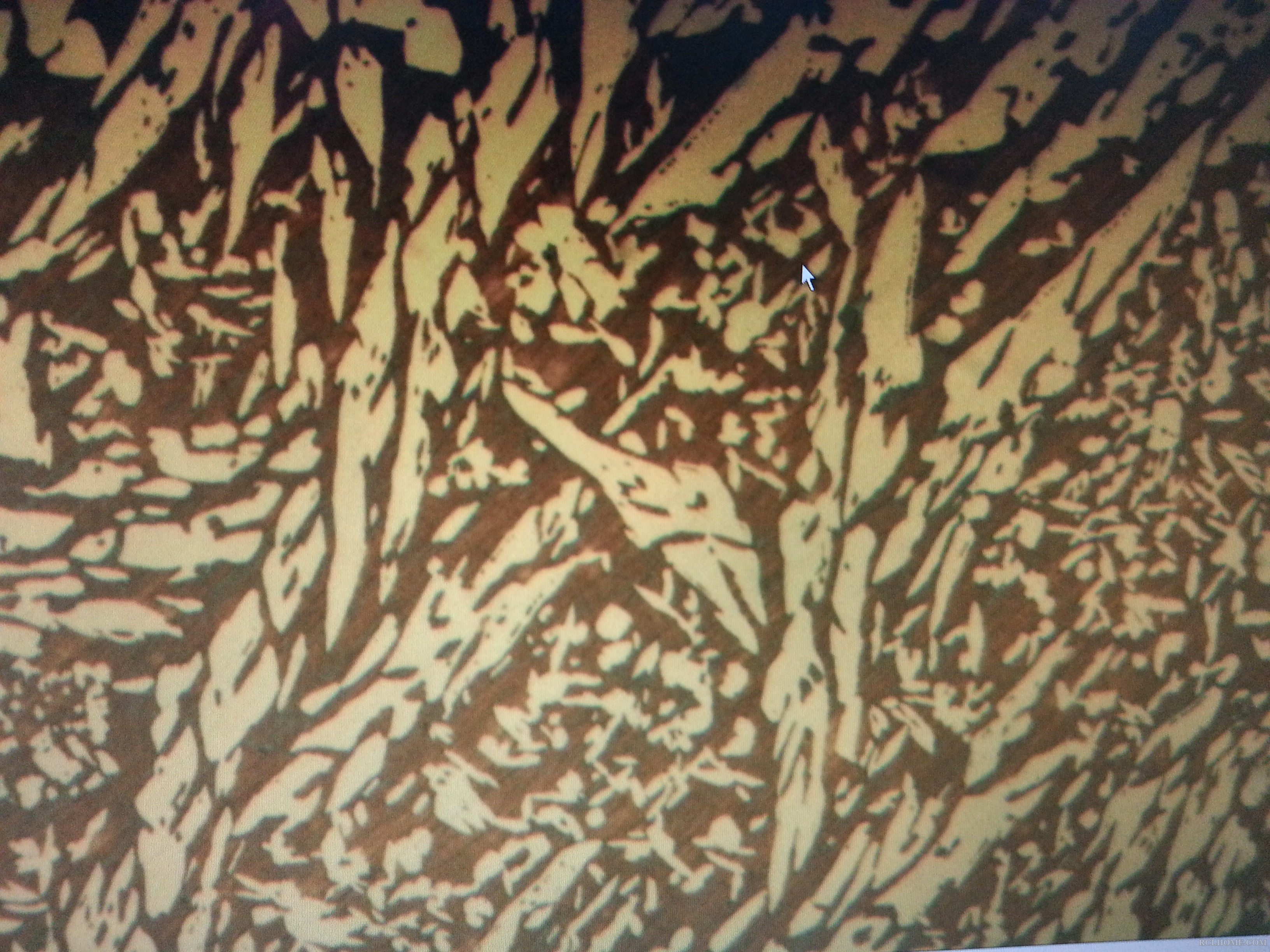

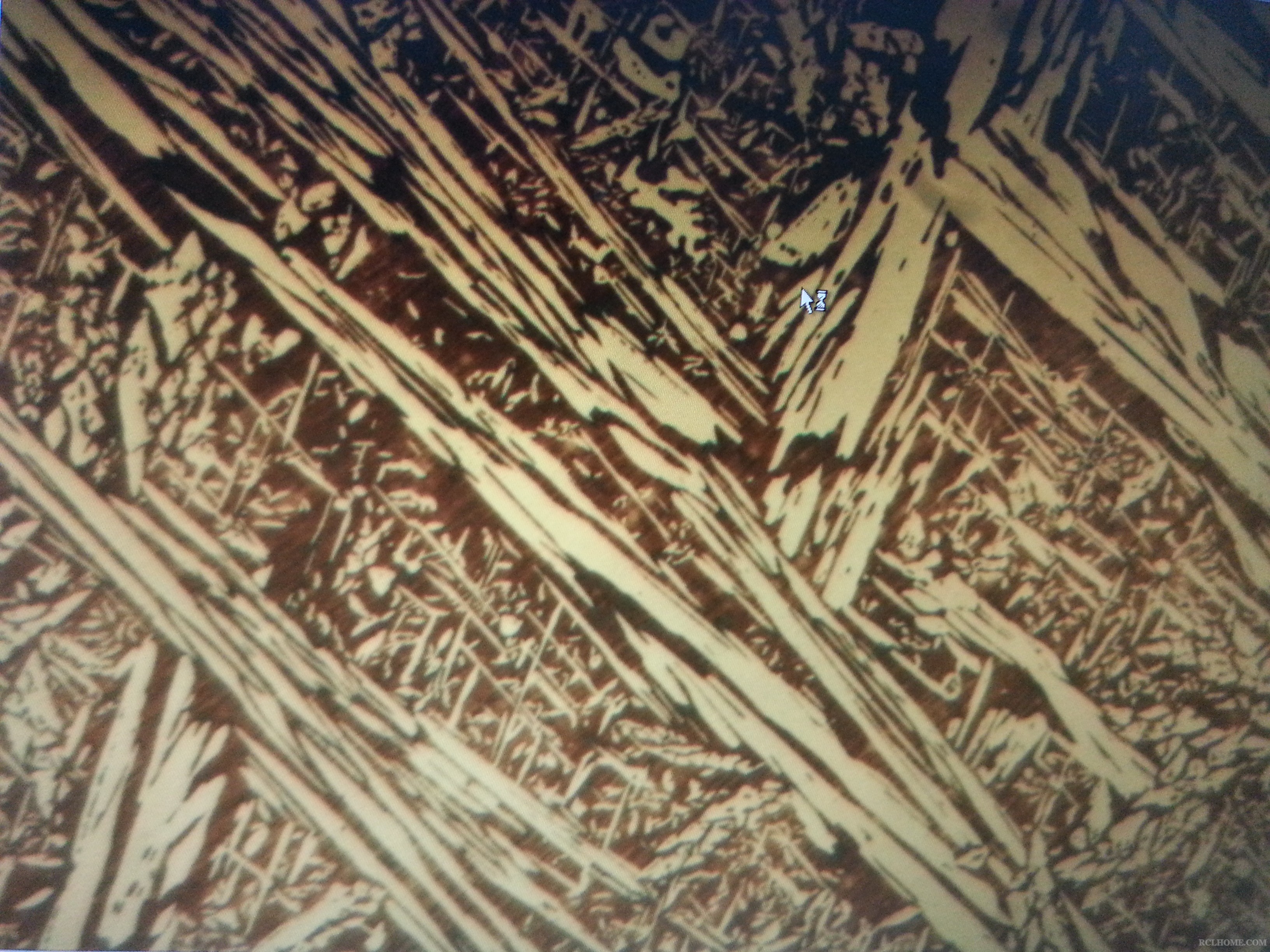

材质是双相钢F51和F53的,固溶处理。铁素体含量好测量,一般也没什么问题,就是有疑问究竟什么样的金相组织才算是固溶比较好的,没找到相关的标准,目前只是大概说是两相均匀分布,也没个依据,手机翻拍的,不是太清楚,大家看一看,10﹪ NaOH电解腐蚀的,

两相比例知道,两相构成怎么判断?来自: Android客户端

两相构成的特点说的不就是两相比例?

也不完全是吧,我看到国外有的客户要求是两相分布均匀,相比当然是肯定有要求的了。但就是在判断均匀分布这一点,相关资料没看到过来自: Android客户端
