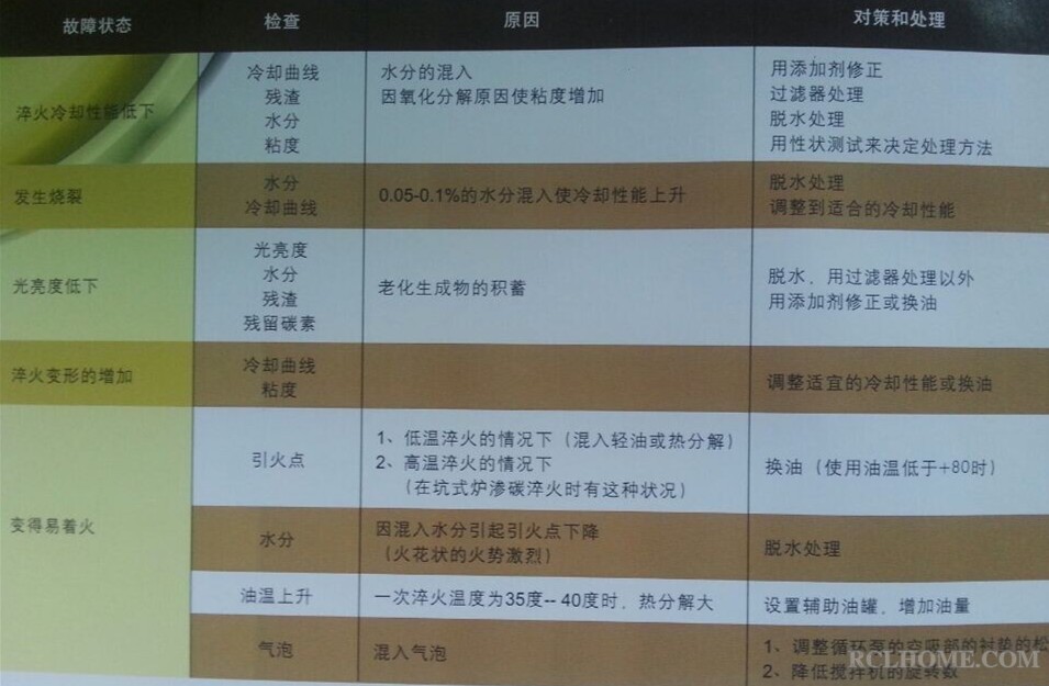

发表于 2014-6-13 15:12:30 | 显示全部楼层

发表于 2014-6-13 15:25:15 | 显示全部楼层
Friday 发表于 2014-6-13 08:48
第五,对油槽需要定期清理,油受热分解氧化之后,会产生醛、酮、酸,最后变成沥青,即沉淀在油槽底部的油泥 ...
提醒一下:见过的绝大多数油品都是以沥青为主料配制的催冷剂,只见过一种油品使用不含沥青成分的催冷剂。
