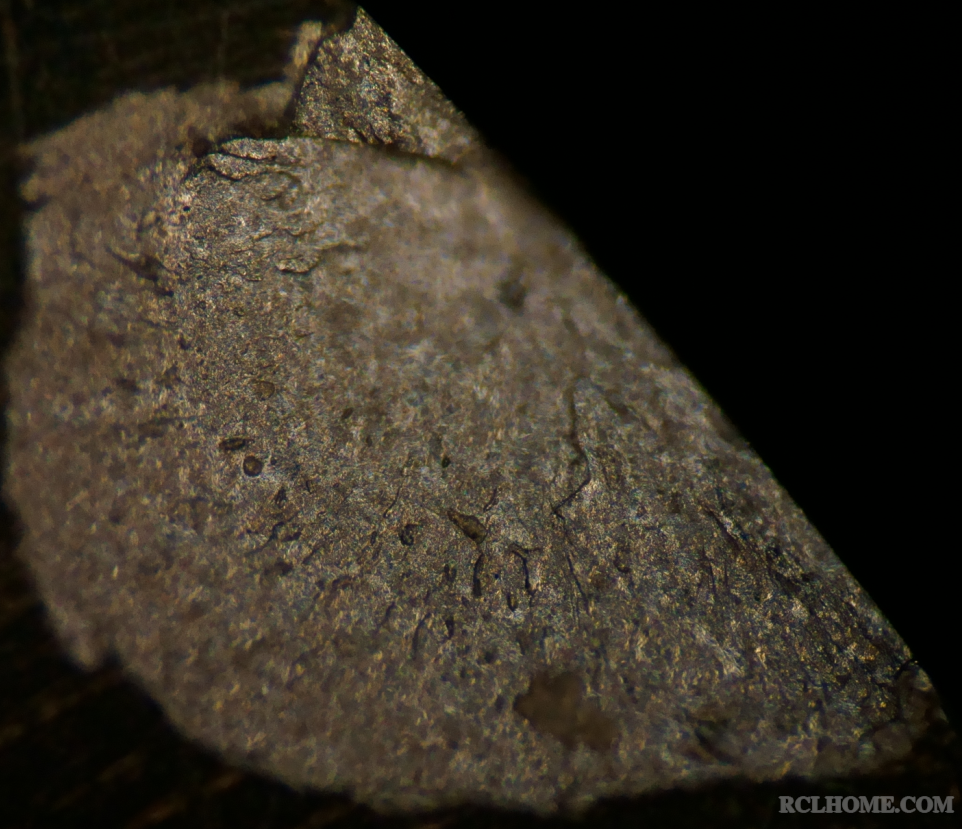

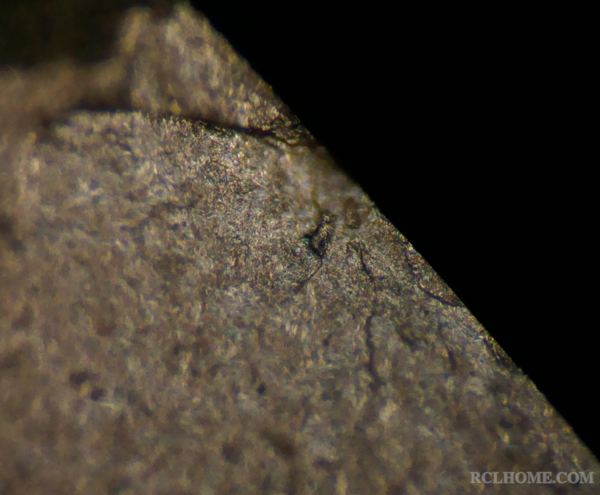

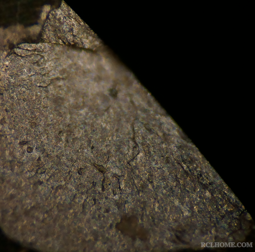

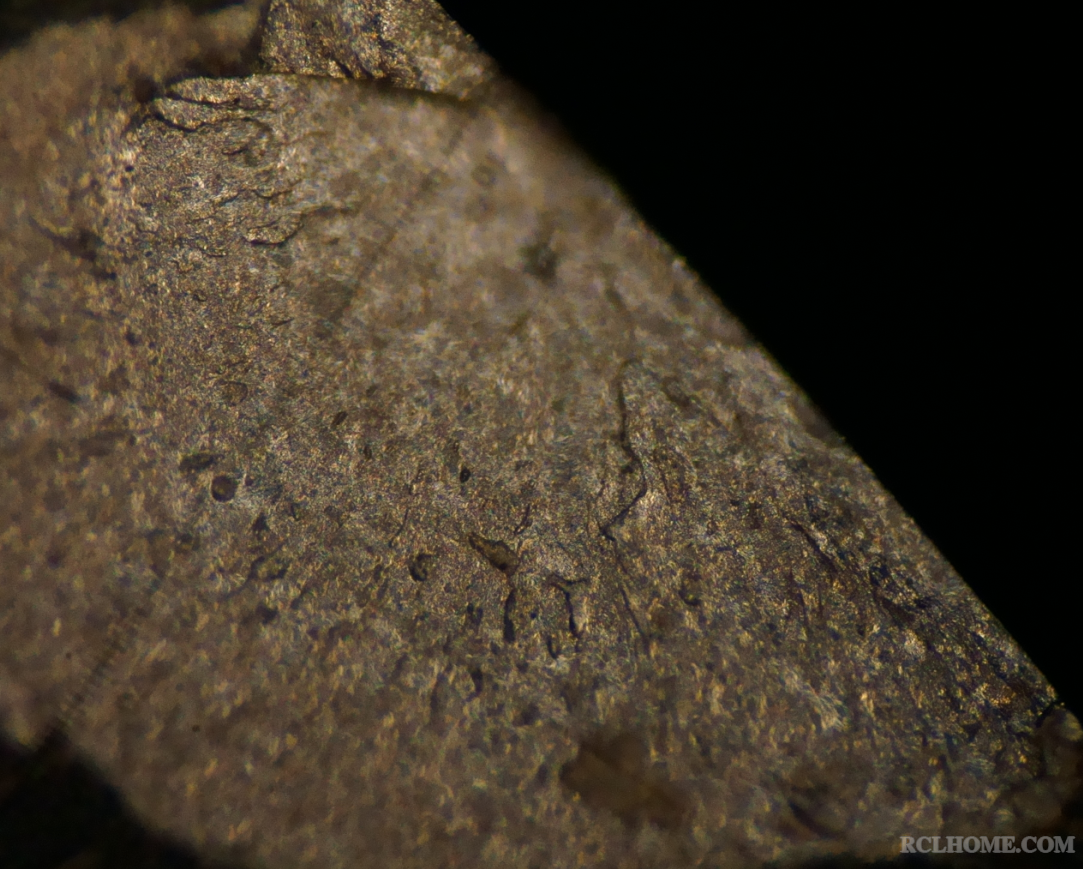

H13模具氮化断口
发表于 2014-6-13 10:33:58 | 显示全部楼层 |阅读模式
         如题

发表于 2014-6-14 08:08:18 | 显示全部楼层
疏松?脉状氮化物比较严重?
 楼主| 发表于 2014-6-14 10:19:47 | 显示全部楼层
小朱 发表于 2014-6-14 08:08
疏松?脉状氮化物比较严重?
       这个,不会吧?次表面硬度要求与致密度和氮化物要求应该没有必然的关系
