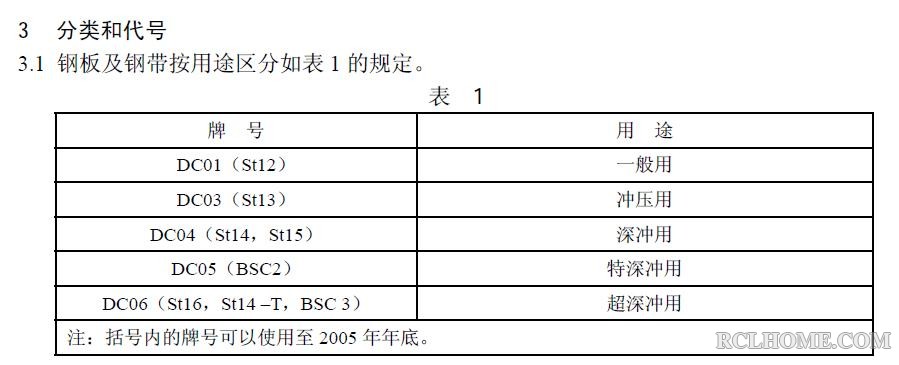

发表于 2014-6-17 12:04:46 | 显示全部楼层
签到天数: 275 天
2175
8905
8905
 楼主| 发表于 2014-6-17 21:36:26 | 显示全部楼层
qibao9891 发表于 2014-6-17 12:04
应该不是st13。
不过也差不很多,是一种低碳冷轧带材。
具体见下面标准。
太感谢qibao9891了,谢谢分享此标准,不然还以为老外的图纸有错
