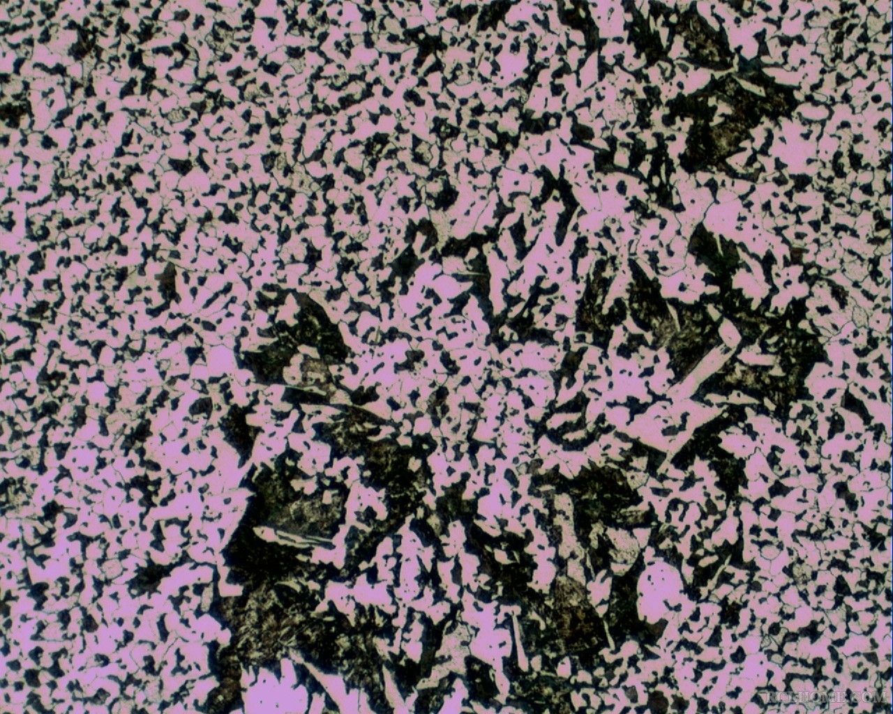

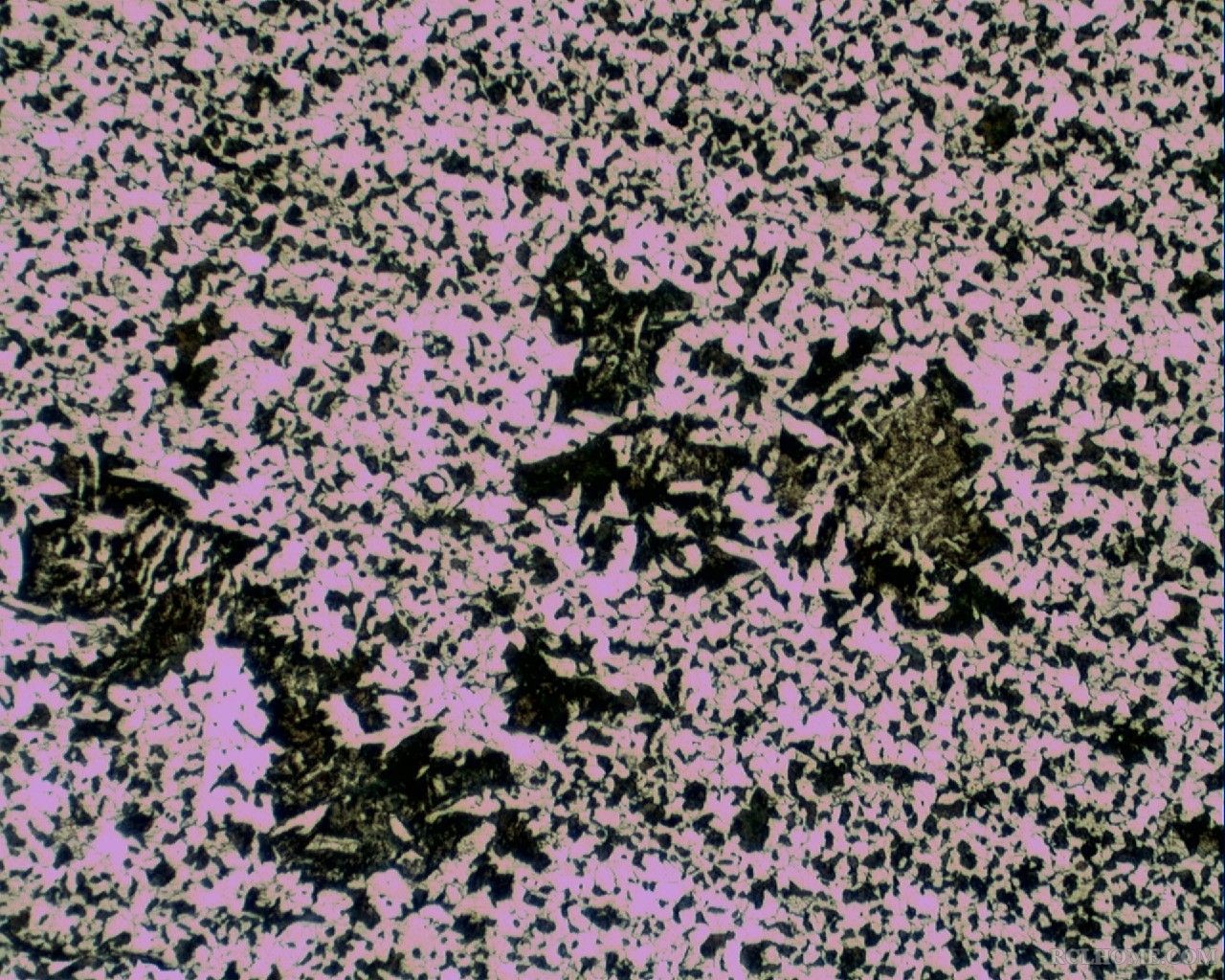

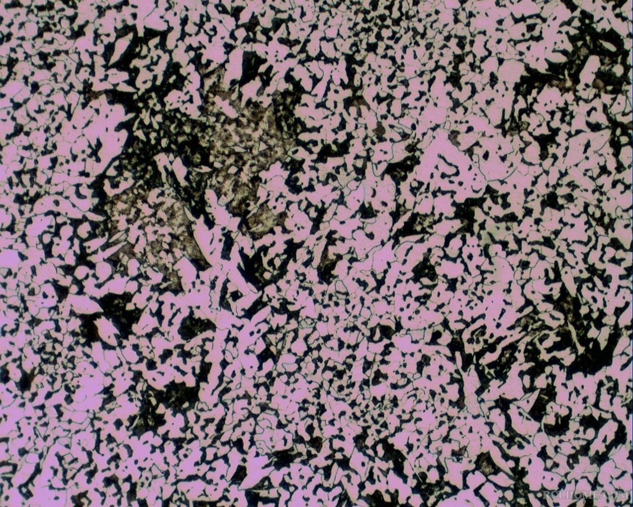

发表于 2016-8-5 14:46:48 | 显示全部楼层
请教一个问题,我们16MnCr5正火后出现了混晶是怎么回事

发表于 2016-8-8 08:53:51 来自手机 | 显示全部楼层
估计锻坯组织里面有粒状贝氏体,上个锻坯金相看看。

发表于 2016-8-9 16:25:42 | 显示全部楼层
正是我们正火后的金相图

发表于 2016-8-9 16:37:10 | 显示全部楼层
这是正火后的金相组织

发表于 2016-8-9 16:40:05 | 显示全部楼层
请各位高手帮帮忙分析一下
