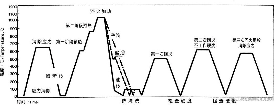

发表于 2014-7-2 08:23:43 | 显示全部楼层
H13钢热处理曲线见附件图

发表于 2014-7-2 08:26:12 | 显示全部楼层
时间根据产品具体制定。回火时间最少不少于2小时,每20mm工件厚度保证1小时回火时间。
